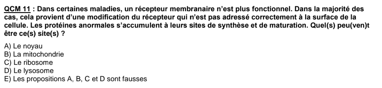

coucouu !!
à propos de cet item, j'ai vu plusieurs réponses différentes dans les annatut et dans les annales, dans les annatut, on nous dit que la réponse est E,étant donné que c'est le Golgi et le RE, mais dans les annathèmes, en 2022, la réponse était le noyau, et en 2023, le golgi :question:
quelle version retenir ?
mercii d'avanceee

Bonsoir,
Cette expérience soulève souvent des questions
La méthode pour aborder cette question c’est de se demander Où les protéines sont-elles synthétisées et atteignent-elles leur maturité ?
  • Le réticulum endoplasmique rugueux
  • L’appareil de Golgi
Dans ces maladies, les protéines vont s’accumuler dans ces compartiments
Pour moi, ce sont les deux seules réponses valides. Le noyau est à oublier.
J’éespère que ça t’a aidé, bonne soirée et bon courage :gigi2:

Bonsoir,
Toujours part rapport a cette item, je me demander si la réponse A (le noyau) ne pouvais pas tout de même etre compter comme vrai?
Le noyau est le site de synthèse de ribosome qui sont des protéine synthétiser dans le nucléole une structure interne du noyau je me disait donc que c'était surement a sa que faisait référence la question 0_o ?
Du coup es qu'on peut vraiment dire que la A soit fausse?
Je crois me tromper mais sa me met quand même le doute :hypnotized:
merci d'avance

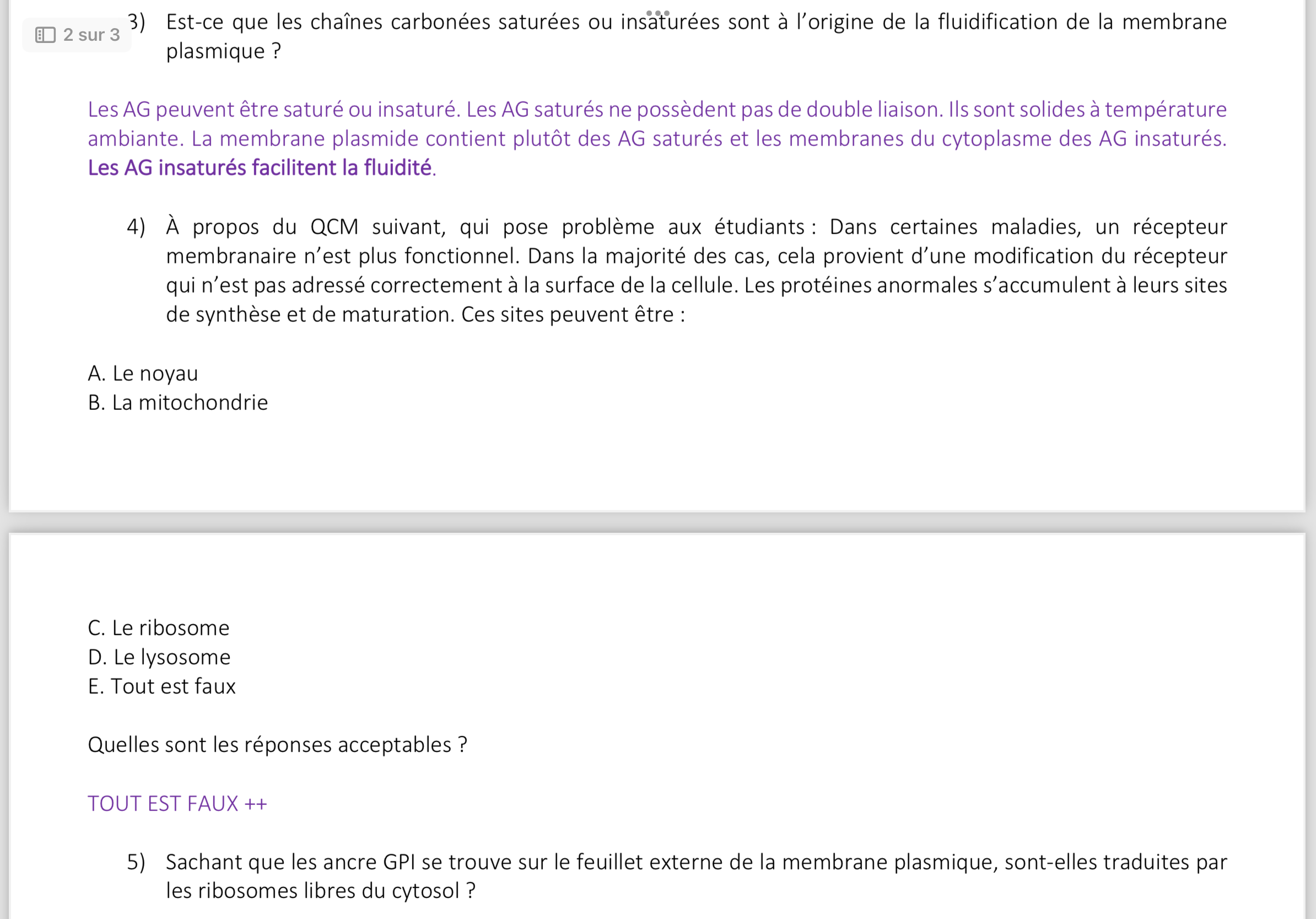

Coucou Lohann fan de Gigi :gigi2:
Je comprends tes interrogations, car c’est un QCM très ambiguë posant problème depuis longtemps.
Mais il y a 2 ans il a répondu à cette question et a confirmé que l’item « le noyau » était à compter faux
Preuve en image :
Bonne journée à toi, et bonnes révisions :gigi2:
