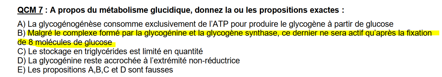

Je voulais juste te demander, il y a un truc que je trouve un peu flou...
En gros on a notre glycogénine qui va servir d'amorce et poser son premier résidu de glucose, puis la glycogène synthase prendra le relai seulement quand il y aura 8 résidus.
Et j'ai vu dans des qcms qu'il y a un complexe glycogénine-glycogène synthase qui se forme.
Sauf que je ne sais pas si j'ai bien compris, est-ce qu'il se forme après le premier résidu de glucose et sera actif seulement après les 8 résidus (le versions des qcms) ou est-ce qu'il se forme après les 8 résidus car dans les fiches que j'ai lu ce n'est pas trop précisé...
Merci beaucoup et encore désolée... :)

Messagepar Candice.picard » 03 Sep 2024, 23:12
Re !
Oui pas de soucis,

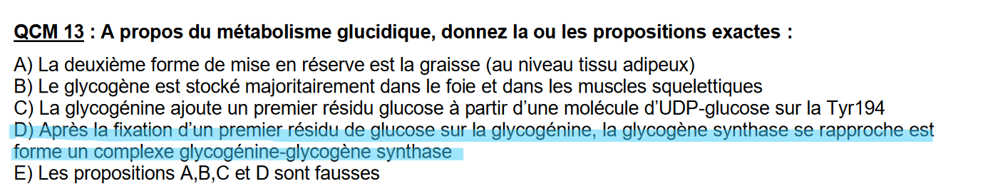

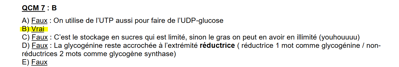

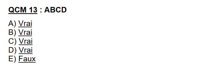

DM 2022-2023 compilé métabo glucidique :
ggg dm 2022 2023.PNG (10.68 Kio) Vu 86 fois

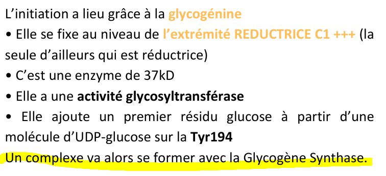

Du coup voilà après ces 2 items je suis allée voir le cours car je pensais que le complexe glycogénine-glycogène synthase se formait après les 8 résidus de glucose,
et j'ai pas trop compris pourquoi dans le cours c'est marqué juste après le premier résidu... (après je pense pas que la prof ira aussi loin je pense que je me casse trop la tête )

Messagepar Ophélysine » 04 Sep 2024, 14:16
Ok oui c'est bon je suis allée vérifier.
Les deux items sont bien vrais mais c'est mal précisé dans le cours, je suis d'accord avec toi c'est un peu ambigu.

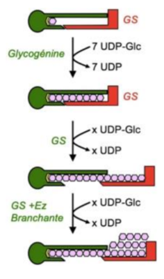

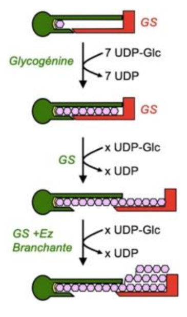

Sur ce schéma issu du cours, tu vois bien qu'un complexe se forme dès la rencontre entre la glycogénine (la partie verte) et la glycogène synthase (la partie rouge). Ça veut juste dire au départ que tu auras une association entre les deux.
Par contre, étant donné qu'on a pas encore fixé 8 résidus glucose, la GS ne peut pas fonctionner. Le complexe est formé mais pas actif.
Ce n'est qu'à partir du moment où tu auras tes 8 résidus glucose donc possibilité d'activation de la GS que ton complexe sera actif.
Voilà j'espère que tu as compris l'ambiguïté, ce n'est pas parce que le complexe est formé qu'il est forcément actif. Voilà pourquoi les 2 items sont justes ainsi que la phrase de cours.
Mais je te l'accorde, c'est pas évident.
Est ce que tu as compris ?
