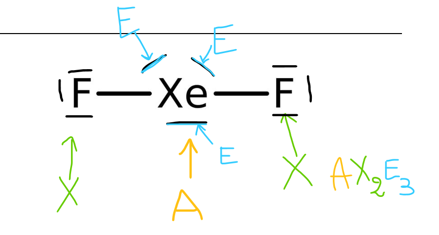

Salut
Je ne comprends pas pourquoi la réponse B est vraie «  VSEPR est de type AX2E3 » au QCM numéro 7 du dm numéro 2
Est ce que tu pourrais m’expliquer cette réponse stp
Merci

Alors ATTENTION ici on s'intéresse au Xenon (Xe) qui est notre atome central. On sait que le Xe est un gaz noble et qu'il a donc 4 doublets non-liants (DNL).
OR ici il s'agit d'une molécule de synthèse (peut importe) mais tout ça pour dire qu'un de ses DNL va se lier à 2 atomes (puisqu'un DNL = 2 électrons).
Donc ici on est bien face à une VSEPR de type AX2E3 car le Xe est lié à 2 atomes et il possède 3DNL :
J'espère que tout est plus clair pour toit sinon n'hésite pas à renvoyer un message sous ce post !!! :coeur: :coeur:
