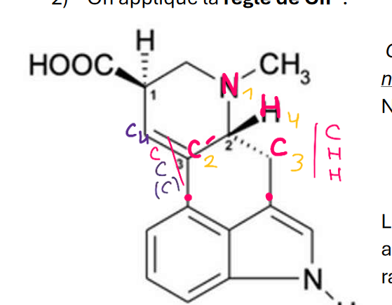

J'avais une petite question, souvent quand je dois appliquer la règle n°2 de CIP pour trouver les atomes de second rang dans les QCM la co me dit qu'il y a des hydrogènes. Mais ils sont jamais représentés ? je te mets l'exemple qu'il y a dans ta fiche,
ici tu nous dis que le carbone 3 est lié à 2 atome d'hydrogène mais je ne comprends pas pourquoi ? Pour moi c'était 2 carbones mdr. Du coup j'aimerai bien savoir comment on fait pour savoir quand est-ce qu'il s'agit d'un atome d'H ou de C quand c'est pas écrit ?
Voilà j'espère que ma question est claire !!
Merci d'avance :snowman:

Coucouuu,
Alors comme je l'expliquais aux P1 pdt la TTR, il faut bien se dire que quand on passe au 2nd rang on ne regarde plus ce qu'il y a derrière. Donc par exemple lorsque qu'on regarde le C, on regarde ce qu'il y a autours de lui, soit un carbone (qui est représenté sur la molécule) et 2 hydrogènes qui l'entoure car on se rappelle le carbone a 4 pattes donc si les 4 liaisons ne sont pas apparentes ça veut dire qu'il s'agit d'hydrogènes !
C'est pour ca j'ai noté C [C H H]
Tu me diras mtn pourquoi on met pas le C* dans la liste des constituants autours du C ? C'est pcq comme je le disais plus haut, on regarde ce qu'il y a EN AVANT, on s'est déjà intéressé à lui donc on s'en fou à présent.
Si tu ne comprends toujours pas dit-moi, j'essayerais d'être + clair !!

C'est bon j'ai compris merci :snowman:
