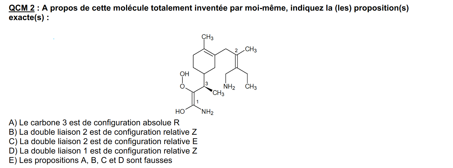

J'ai un peu de mal avec les configuration Z/E
Est-ce qu'on pourrait me faire une correction détaillée de ce QCM pour que je puisse comprendre une bonne fois pour toute ?
Merci :skywalker:

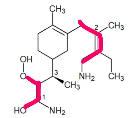

Coucouu,
Pas de problème je vais te détailler tout ca :
Double liaison 2 :
On regarde ce qu'il y a autours de la double liaison, en bas on a deux carbones donc comme dans les configurations absolue on passe au 2nd rang.
Le carbone de gauche est relié à un N (Z=7) et 2H ; celui de droite est relié à un C (Z=6) et 2H.
Maintenant pour savoir d'où on part on regarde le carbone qui est entouré du + gros Z, ici c'est celui de gauche puisque N > C.
:arrow: on part donc du C[NHH] à gauche :arrow: on passe la double liaison et on va à nouveau regarder si on part à droite ou à gauche.
A gauche :
C [C(Z=6) H H]
A droite :
C [H(Z=1) H H]
A nouveau on compare les numéros atomiques : C de gauche > C de droite
:arrow: Donc après la double liaison on reste sur la gauche
:arrow: On sait dans les cours que lorsqu'on reste dans le même sens, on forme l'isomère Z (comme le Zombie qui met ses mains en avant)
Double liaison 1:
Rebelotte : a droite on a un N(Z=7) et à gauche un O (Z=8)
Lorsqu'on compare les Z on voit que O>N :arrow: on part de O (à gauche)
:arrow: on traverse la double liaison puis on regarde à droite et à gauche
A droite : un carbone (Z=6)
A gauche : un oxygène (Z=8)
On compare les Z : O > C
:arrow: On reste du même côté, on va vers la gauche !
:arrow: Isomère Z puisque à nouveau on change pas de sens
