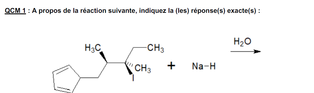

coucouuu
j ai un peu du mal a savoir si une réaction est une elimination quand on ne chauffe pas ? par exemple ici dans ce qcm on dit que c'est une réaction d'élimination mais je ne comprend pas comment on peut savoir on a meme pas les produits avec par exemple un ajout de double liaison qui pourrait nous mener a penser que c'est une élimination ni chauffage ?
si on peut me dire comment on peut savoir et aussi si le chauffage est favorisé par une E1 ou une E2 ?
merciiiiii

Coucouu, tout d'abord désoléeee pour la réponse tardive @@ @@ @@ @@
Ici c'est tout simple, on voit que NaH, le réactif, est une base ducoup tu sais que ce saura une élimination :D :D
Et par rapport au chauffage, dit-toi que le chauffage favorise les éliminations même si pour qu'une E2 est lieu ce n'est pas obligatoire.
Mais retient : chauffage -> elimination , pas chauffage/ température basse -> SN
