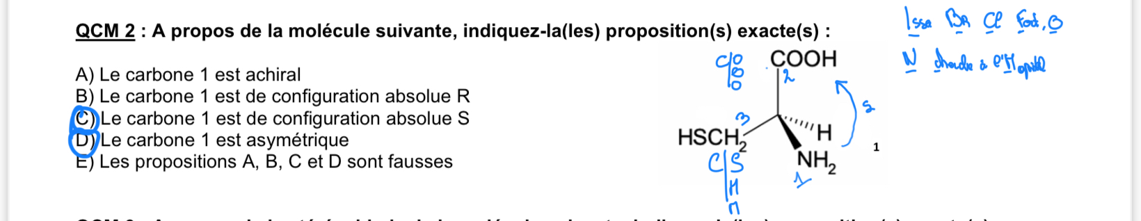

J'avais une petite incompréhension au niveau de l'item B qui est compté juste alors que selon moi il faux et justement la C est juste. @@
Vu que l'hydrogène est en arrière on a pas a retourné la molecule.
Et le NH2 est le premier / COOH est en deuxième / HSCH2 est donc en dernière position.
si on voit l'ordre c'est dans le sens anti-horaire donc en configuration S
Peut m'éclairer stp, :coeur:
Je te met en PJ ce que j'ai fait.

Coucouuu,
Alors tu t'es simplement trompée dans ta numérotation : après l'indétermination des 2 C, on passe au 2nd rang et on remarque qu'il y a d'un côté 1 O et de l'autre 1 S
S (Z=16) > O (Z=8)
Donc si tu renumérotes bien, tu verras que tu repars vers la droite => R.

Ahh, j'ai inversé le 2 et 3
Merciii :coeur:
