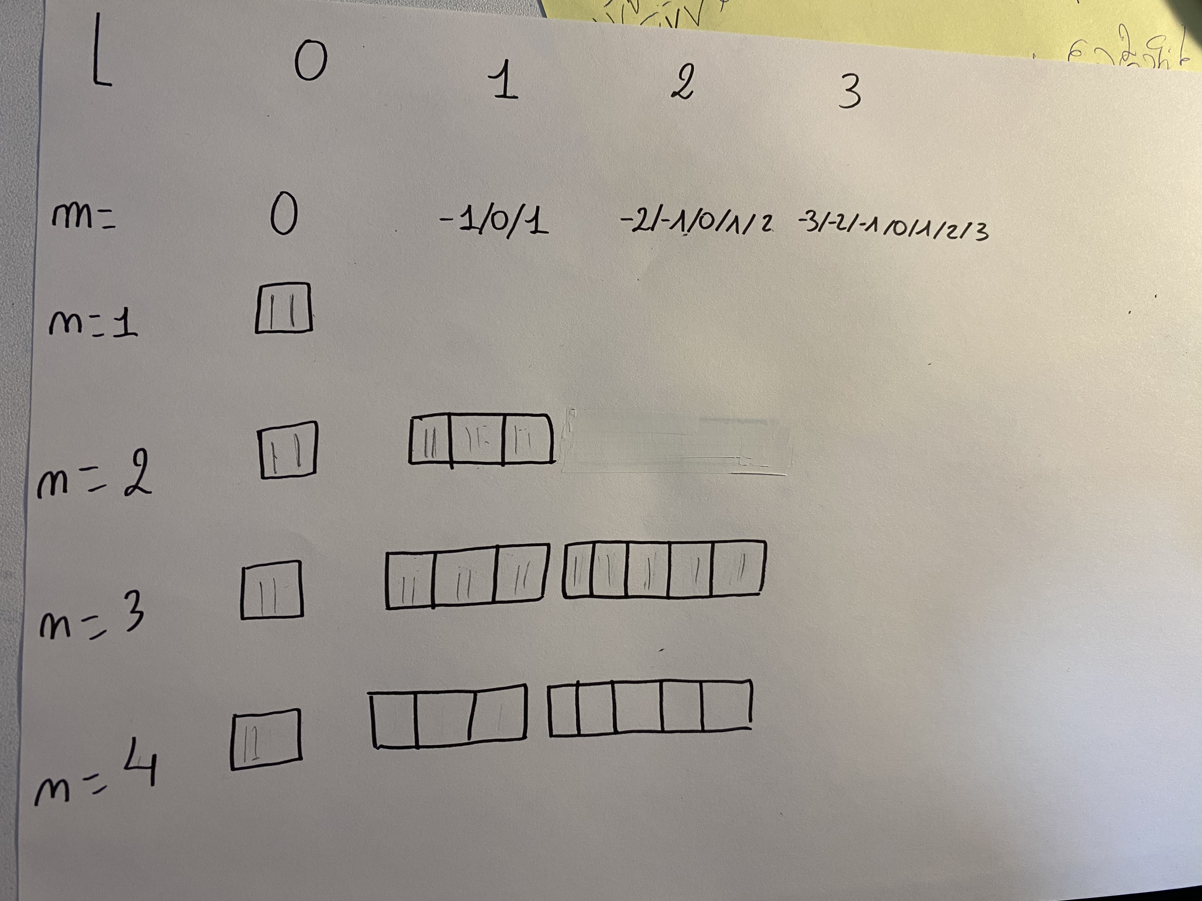

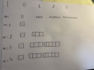

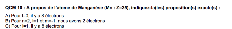

Messagepar rania 06 » 14 Sep 2024, 21:52
coucou j ai un petit soucis avec ce qcm item C on dit dans la correction que c'est faux car il y a 18 electrons pour l=1 mais moi je trouve 12 electrons ? est ce que j ai mal rempli mon tableau ? si on peut me dire mon erreur merci !

Coucouuu Rania !! :coeur: :coeur:

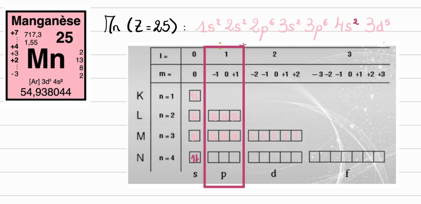

Effectivement tu as raison c'est une erreur ( je ne sais pas où tu as trouvé ce qcm) mais j'ai refait le tableau car j'avais du mal à voir sur ton image :coeur:
Il y a bien 12 électrons dans les OA p pour l=1
:coeur: :coeur:
