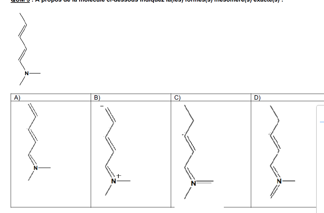

coucou petite question par rapport aux formes mesomeres , les doubles liaisons ont le droit de faire le tour de la molecule comme ca ? de passer du cote gauche au coté droit ? ici on dit que c est la reponse B qui est juste

Alors, je ne suis pas sur d'avoir compris la question,
Par rapport au QCM, selon ce que je dis dans mes cours, on ne peut pas délocaliser des électrons plus loin que le système pi. La B serait donc fausse puisqu'on forme une double liaison en trop au bout. La charge négative devrait se situer sur le 4ième carbone sans qu'il fasse de doubles liaison.
Essaye de reformuler si je n'ai pas répondu à la question !
