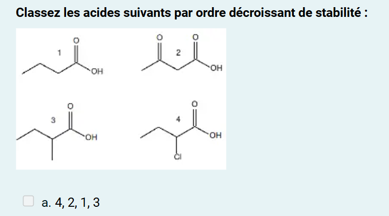

Messagepar rania 06 » 02 Nov 2024, 15:42
Coucou
je comprend pas pourquoi ici c est la reponse A qui est juste j aurai mis la B qui est : 3, 1, 2, 4
pourquoi ici le chlore stabilise l acide ? je comprend pas trop ici cet ordre de stabilitée ... si on peut m expliquer merci !

Messagepar Lilou.ap06 » 02 Nov 2024, 18:16
J'ai mis la b aussi pour moi l'ordre décroissant c'est du + vers le - stable non?
Merci d'avance!

Messagepar Antotaumère » 06 Nov 2024, 17:01
En effet, en disant l'ordre décroissant de stabilité je voulais dire ordre décroissant d'acidité. Il faut donc classer les acides selon la stabilité de leurs bases conjuguées.
Le Chlore attire les électrons, il va donc stabiliser le COO-
Avec les acides c'est toujours la même chose on vous demandera toujours de les classer selon leur acidité ou leur basicité.
Est ce que c'est plus clair ?

Messagepar rania 06 » 08 Nov 2024, 18:21
re coucou du coup si on parle d ordre decroissant de Stabilitée la reponse serait bien 3,1,2,4 c est ca ?
