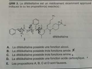

Dans le qcm 4 du sujet de 2023-2024
L'item D est marqué disant que le carbonne 3 est de configuration R comme vrai. Mais je ne comprends pas pourquoi il ne s'agit pas d'une configuration S.
Pour moi au carbonne 3, le O a double liaison est le premier substituant suivit du NH puis du C au premier plan et enfin on a le H imaginaire qui tombe à l'arrière plan. O = n°1, NH = n°2, C = n°3 et H = n°4. Je trouve donc la configuration S. :at-wits-end:
Merci beaucoup pour votre réponse !

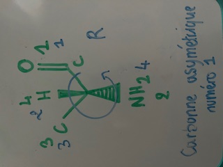

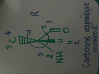

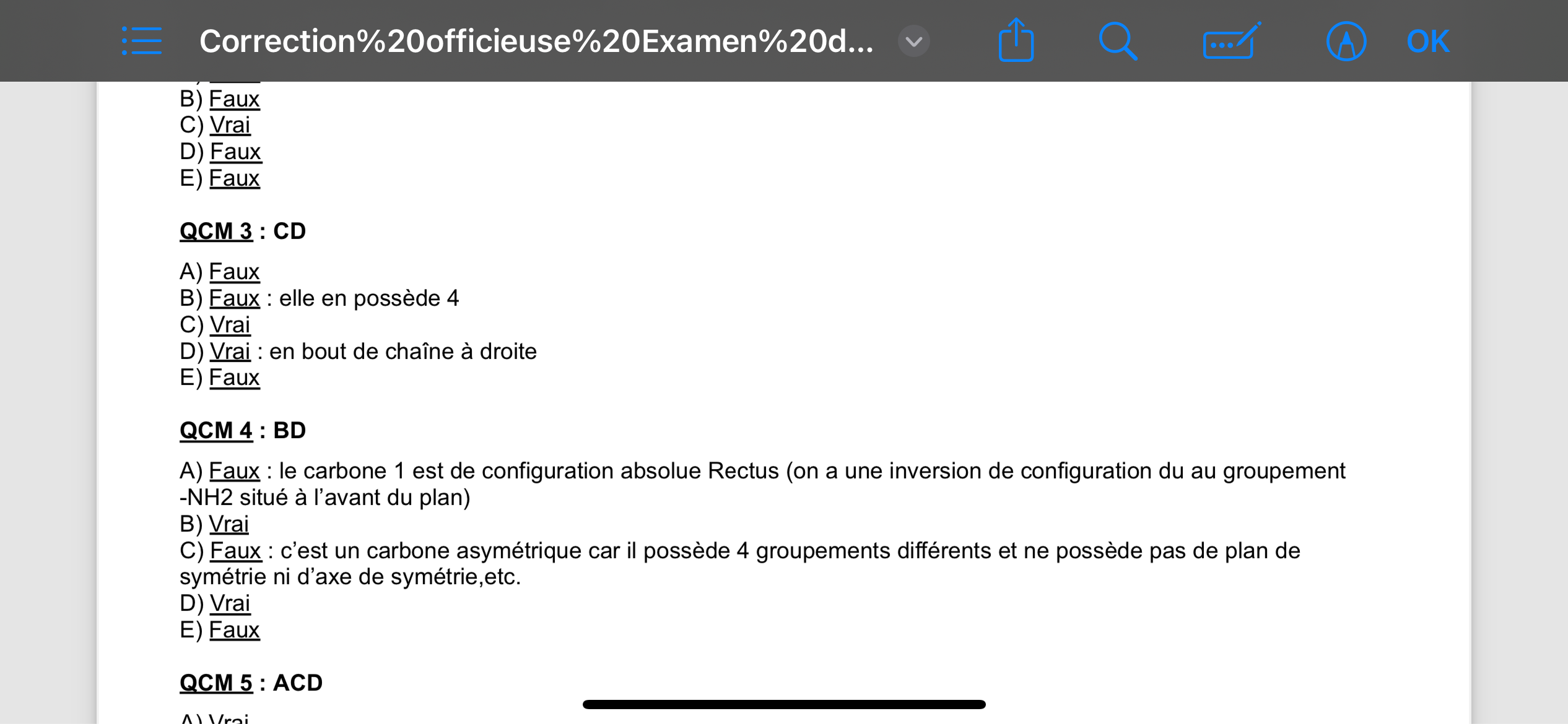

Voilà J'ai joint l'image du qcm, la correction et ce que j'ai fait.
C'est le qcm 4 pour lequel j'aurai besoin d'une explication et c'est le carbonne asymétrique n°3 qui me pose problème.
Fais pas gaffe au points que j'ai mis sur la copie j'ai fait n'importe quoi mais regardes plutôt les schémas que j'ai fait au feutre. Je voulais savoir si j'ai eu juste pour les deux premiers carbonne et comprendre pourquoi dans la correction le 3ème carbonne est de configuration R et pas S.
Par ailleurs, j'ai compris la première partie de sa correctio mais pas la seconde : j'ai pas trop compris de quoi il parlait quand dans la correction de l'item C il dit "qu'il n'y a pas de plan de symétrie ni d'axe de symétrie" pour justifier que c'est bien un carbonne asymétrique.
