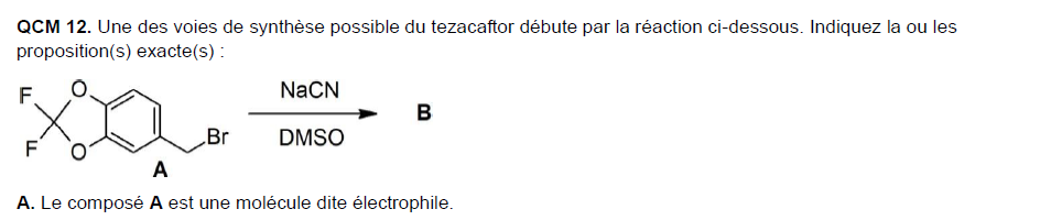

coucou je ne suis pas sure de comprendre pourquoi cet ensemble est dit electrophile ? est ce que c'est par rapport a sa capacité a attirer les electrons et comme ici on a des elements attracteurs on peut dire ca ou pas du tout ? si on peut m expliquer pourquoi ici c est electrophile et pas nucleophile et comment bien faire la difference ? mercii

Coucou, désoleeee déjà du big retard,
Du coup ici il faut juste se dire qu'ici on a une SN donc un nucléofuge (Br) va être remplacé par un nucléophile (NaCN). Le nucléofuge c'est celui qui part lors de la réaction avec le doublet de la liaison covalente donc la molécule va perdre des e-.
C'est pourquoi on dit que la molécule est électrophile car suite au départ de Br, elle va être déficitaire en e-. :)
