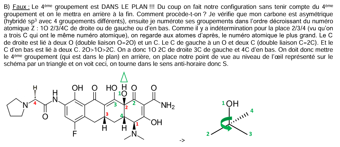

Je suis tombée sur le qcm indiqué dans le titre et j'ai pensé que les réponses étaient ABCD mais l'item B était marqué faux dans la co. Je suis donc allée voir le détail de la co officieuse mais je n'avais jamais croisé ce point dans le cours ou dans un autre QCM :
Si je comprends bien, même si le groupement principal est en avant, on doit inverser dès que le 4ème groupement est dans le plan ? Je pensais qu'on inversait uniquement s'il se trouvait en avant. :hypnotized:
Serait-ce possible d'avoir davantage d'explications sur ce fonctionnement et comment faire en qcm ?
Mercii :pumpkin:
