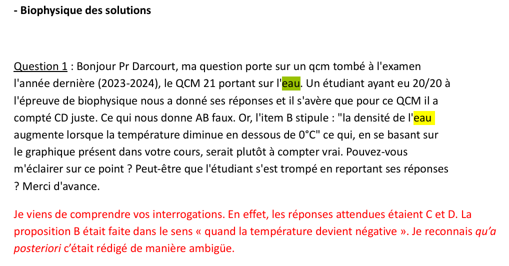

J'ai posé une question dans la vague et la réponse du professeur me laisse perplexe :dont-know:

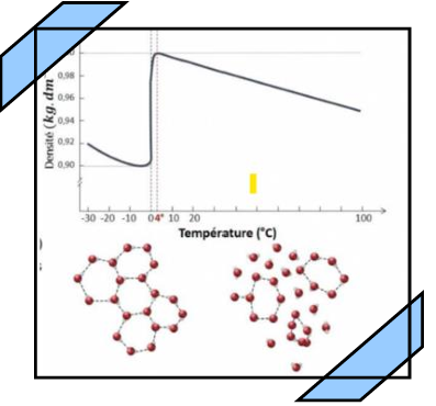

J'ai du mal à comprendre ce qu'il a voulu dire et je ne vois toujours pas en quoi cela rend l'item faux. D'après ce graphique tiré du cours j'ai toujours pensé qu'en diminuant en dessous de 0°C, c'est-à-dire quand la température devient négative la densité augmente :
Après comme il a dit il trouve lui-même que la formulation portait à confusion donc je suppose qu'un item ne tombera pas tel quel au cc, mais j'ai peur d'avoir mal compris quelque chose

J'ai était aussi surpris que vous par la réponse du professeur Darcourt @@
L'item en question :
" La densité de l'eau augmente lorsque la température diminue en dessous de 0°C "
Le professeur nous confirme que cet item est FAUX
Explication : le professeur a formulé de la façon suivante => " La densité moyenne de l'eau en dessous de 0°C est inférieur à la densité de l'eau au dessus de 0°C "
ou autre formulation => " quand la température est négative, la densité est globalement plus faible que lorsque la température est positive " (regarder le graphique)
Gardez cela en tête pour le jour de l'examen et bon courage pour ces derniers jours !! :soldier:
