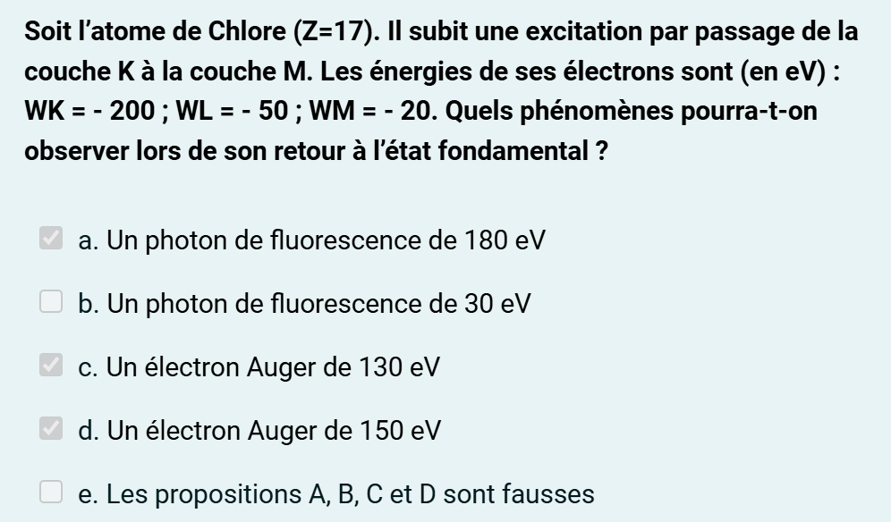

Coucou,
J'ai une petite question si tu pouvais m'expliquer, j'arrive pas à comprendre pourquoi la D est fausse pour moi on pouvait faire 200- (50-20) = 170 eV donc photon de fluorescence et ensuite 170-20 = 150eV pour l'électron d'Auger qui vient taper la couche M.
Merci d'avance !

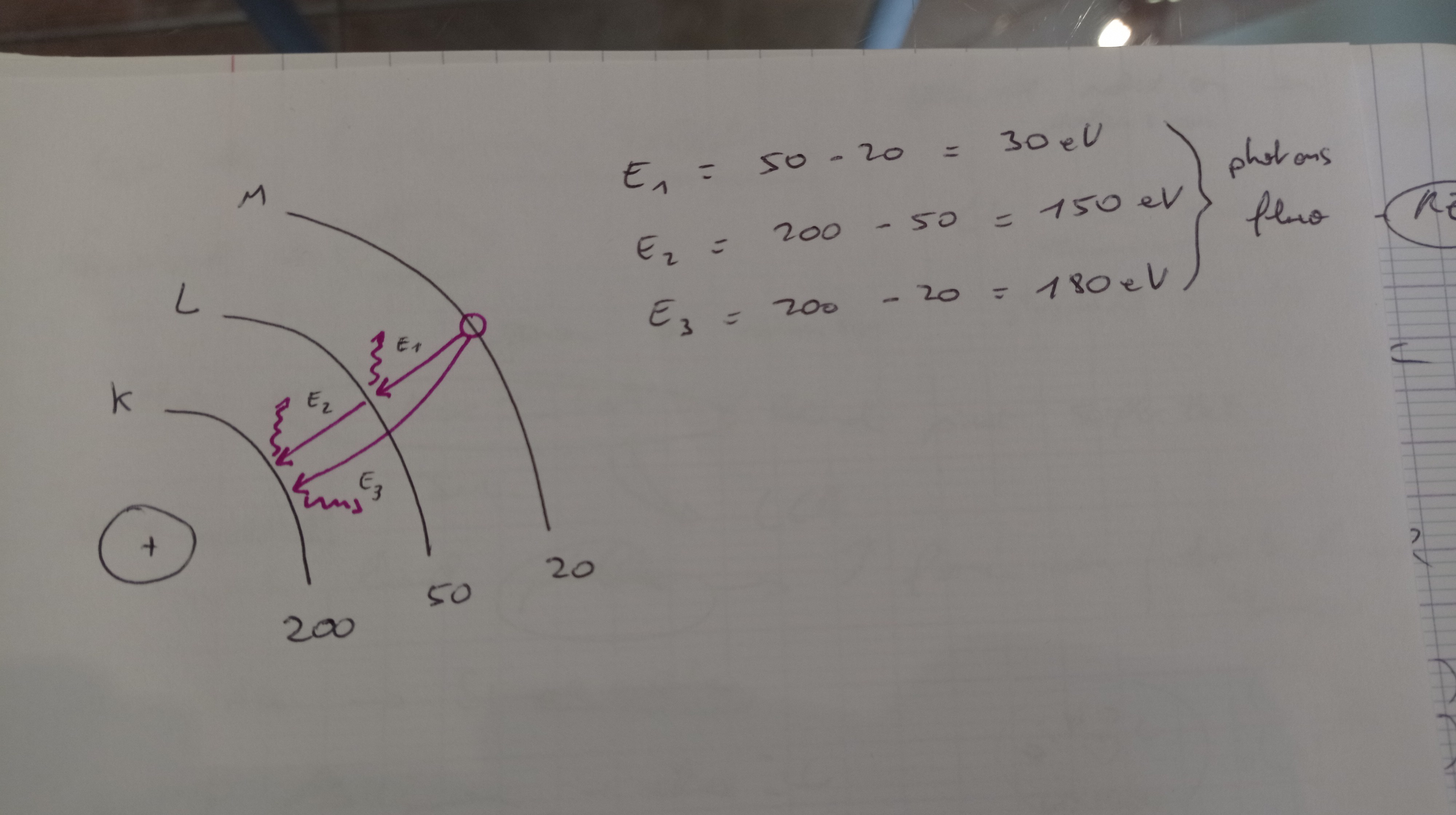

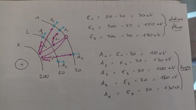

Même en cherchant bien, j'avoue que j'ai pas réussi à voir comment tu avais trouvé 150 eV :crying: (peut-être que tu as pris le cas d'une ionisation avec un électron libre pour faire tes calculs ?)
Du coup je te mets le schéma avec toutes les possibilités des photons de fluorescence associé à leur(s) électron(s) d'Auger !
Et si jamais tu ne comprends toujours pas, n'hésite pas à me recontacter pour que je réexplique ! :D

Messagepar Lilou.ap06 » 08 Oct 2024, 08:52
ahh mais pour E2 tu prends direct le 50 eV de la couche L je pensais qu'on prenait la différence en EV entre la couche L et M c'est pour ça.
Merci pour ta réponse !
