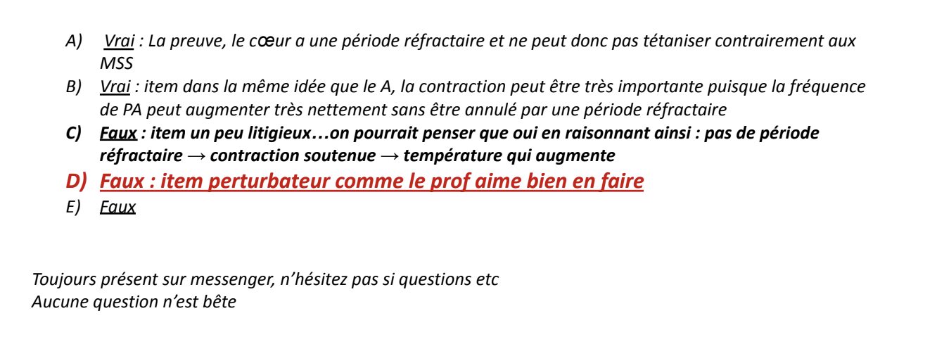

Coucou
Est-ce que ce serait possible de détailler la réflexion à avoir derrière l'item C du qcm à la fin du cours stp : "L'absence de période réfractaire dans les muscles striés squelettiques permet leur augmentation de température" ? Je vois pas trop qu'est-ce qui nous amène à la conclusion qu'il est faux :question:
Merci d'avance :snowman:
<3 Bonne chance <3
Si c'était simple, ce ne serait pas drôle ;)
Maestrogène
Messages: 214
Inscription: 25 Aoû 2023, 11:39
Re: QCM du prof Absence de période réfractaire
Messagepar FéphérOmone » 19 Nov 2024, 16:42
COUCOUUUUU
Alors, j'avoue que l'explication n'est pas très claire par rapport à l'item directement
En fait ce que je voulais dire (et surtout ce que mes vieux ont voulu dire) c'est que on peut penser que l'item est vrai car l'absence de période réfractaire permet une contraction qui entrainera + de chaleur (rendement < 1)
Mais l'item est faux car en effet l'augmentation de la température n'est pas directement liée à l'absence de période réfractaire. Elle est plutôt due à l'activité métabolique lors de contractions répétées.
(je répète que cet item est LITIGIEUX --> donc la correction n'est pas sûre (=offieux))
