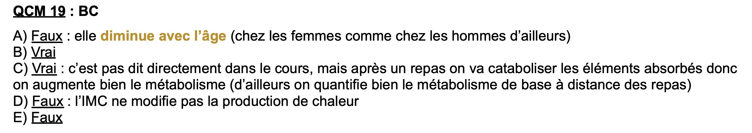

Coucou, concernant les QCMs du type : "A propos de la production de chaleur : Elle est plus élevée chez les sujets obèses que chez les sujets normo-pondéraux, toutes choses égales par ailleurs", est-ce qu'il serait possible de clarifier cette notion s’il vous plait parce que j'ai vu les deux et ça m'embrouille pas mal, je sais plus trop quoi penser mdr
ex : co annales 22-23 item D : "D) Elle est plus élevée chez les sujets obèses que chez les sujets normo-pondéraux, toutes choses égales par ailleurs"

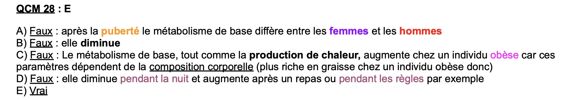

co DM pré EB3 24-25 item C : "C) Le métabolisme de base, directement lié à cette production de chaleur, est le même chez un obèse et chez un sujet normo-pondéré, toutes choses égales par ailleurs"
