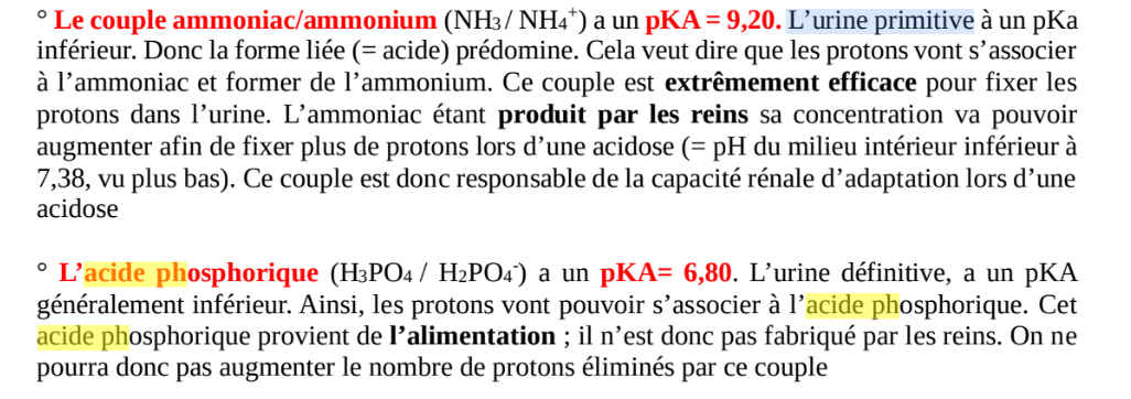

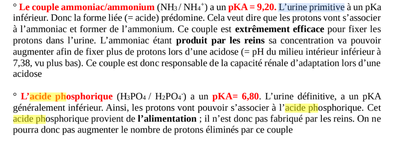

coucou !! :)
cet item est compté juste, mais dans le cours on nous dit que l'ammoniac c'est bien dans l'urine primitive et que c'est l'acide phosphorique dans l'urine définitive. Est ce que c'est une erreur ?
merci d'avance :wink2:

Salut à toi :) !
C'est vraiment bien de ta part d'avoir remarqué l'ambiguité, c'est une bonne qualité pour pas tomber dans des pièges QCM !
Ici cependant je ne suis pas sûre qu'il s'agisse d'un piège ... :sad2: Le prof n'est pas très explicite dans cette partie du cours, et il me semble qu'il ne fait pas de piège entre urine primitive et définitive (ce que font totalement d'autres prof @@ ). Même en regardant dans les anciennes vagues de question, je n'ai pas réussi à voir s'il distinguait les deux ou pas.
Si jamais le prof précise ça cette année dans son cours en présentiel, je reviendrai vers toi, et sinon j'essayerai de lui demander ça dans une vague de question !
En attendant, considère qu'il n'y a pas de piège en physiologie entre les deux
Je reviendrai vers toi quand j'aurais plus de précision :cute:
Bon courage <3
