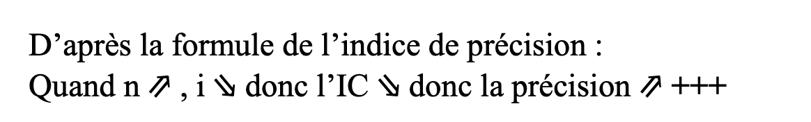

Capture d’écran 2025-02-03 à 19.33.25.png (33.78 Kio) Vu 50 fois
Est-ce que si n augmente alors le risque alpha augmente aussi étant donné que notre intervalle se resserre ?
Merci

Salut, c'est une bonne question ! :)
Je pense que les notions de risque alpha et d'effectif (n) ne sont pas directement liées.
Ce qu'il se passe, c'est que lorsque ton effectif augmente, on peut déterminer avec plus de précision ton intervalle de confiance (comme le montre ton screen)
Sauf que la valeur de alpha est définie à l'avance
Donc je dirais plutôt que pour une certaine valeur d'alpha (alpha = 5% par exemple), ton intervalle de confiance sera plus resserré si ton effectif n augmente.
C'est une question qui fait réfléchir, donc hésite pas à demander plus de détails si ce n'est pas clair pour toi :wink2:
