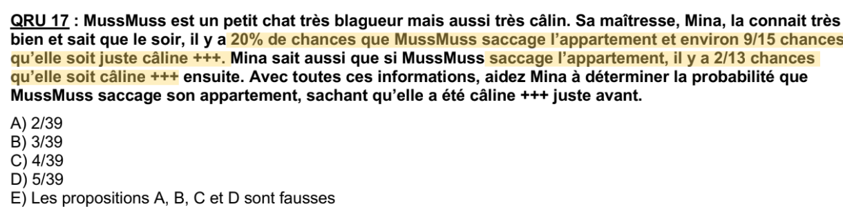

j'ai beau refaire le calcul pour ce qcm, je trouve toujours la réponse A, en suivant la logique de la formule de Bayes, mais la correction dit que la réponse D est juste.. c'est bien un erratum ?
mercii d'avanncee :coeur:

Coucou ! Je te remet la réponse que j’ai mis sur discord, mais oui c’est bien une errata :
Je détaille le QRU comme ça tu as une correction.
Nous avons comme données dans l’énoncé :
S= Saccage l’appartement
C= Qu’elle soit câline
P(S) = 2/10
P(C) = 9/15
P(C/S) = 2/13
On cherche P(S/C).
En appliquant la formule de Bayes à cette énoncé on obtiens :
P(S/C) = [P(C/S)*P(S)]/P(C)
Ce qui donne écrit P(S/C) = [(2/13)*(2/10)]/(9/15)
Donc P(S/C) = 2/39
C’est donc bien une errata et la bonne réponse est l’item A.
Si tu as d’autres question, n’hésite pas !
