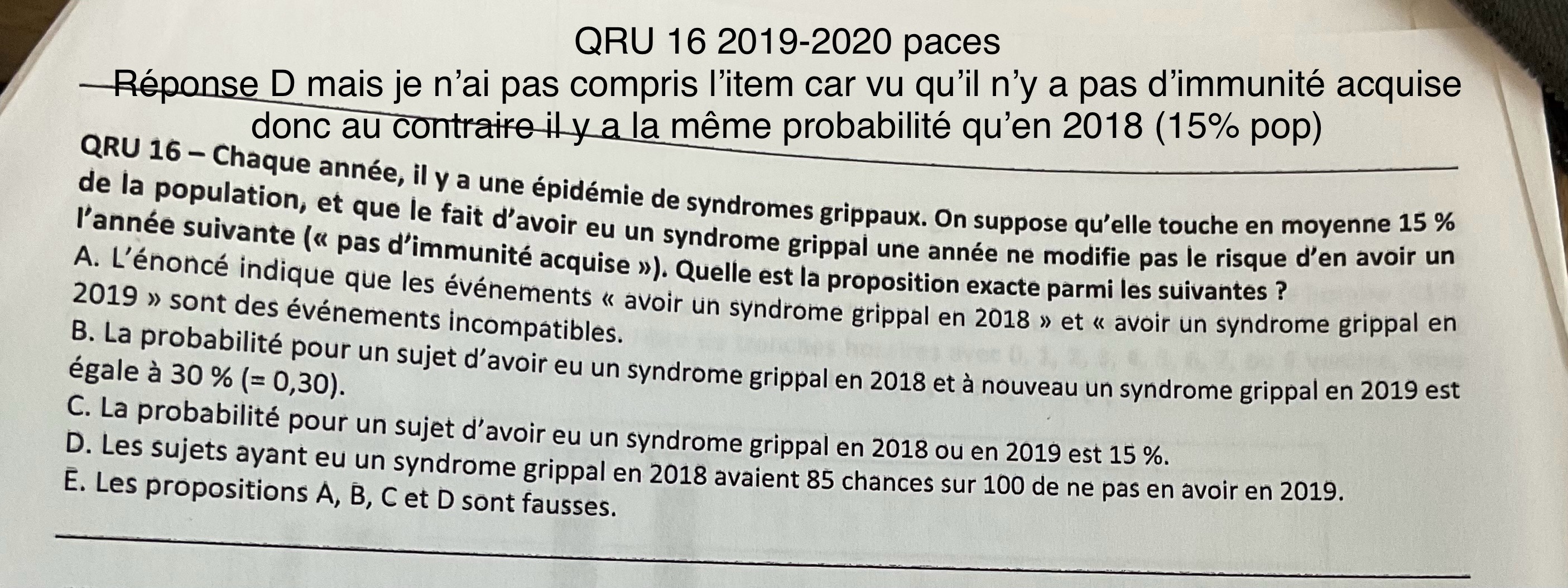

Messagepar sssaaa » 20 Mar 2025, 14:00
Coucou,
Dans la correction on nous dit que c'est l'item D qui est juste mais s'il n'y a pas d'immunité acquise il y a au contraire la même probabilité qu'en 2018 d'avoir un syndrome grippale (15% pop).
Merciii

Messagepar Laurazépam » 20 Mar 2025, 20:11
Coucou !!
Où est-ce que tu as trouvé ce qru? Je ne le trouve pas dans l'annathème.... Est-ce que tu ne penses pas que ce serait plutôt un QRU de biostat?
Par ailleurs, c'est bien l'item D qui est juste puisque effectivement, la probabilité d'avoir un syndrome grippal en 2019 est bien de 15% (0,15). Donc, la probabilité de ne pas avoir de grippe en 2019 est de 85% (1-0,15=0,85).
Bon courage
