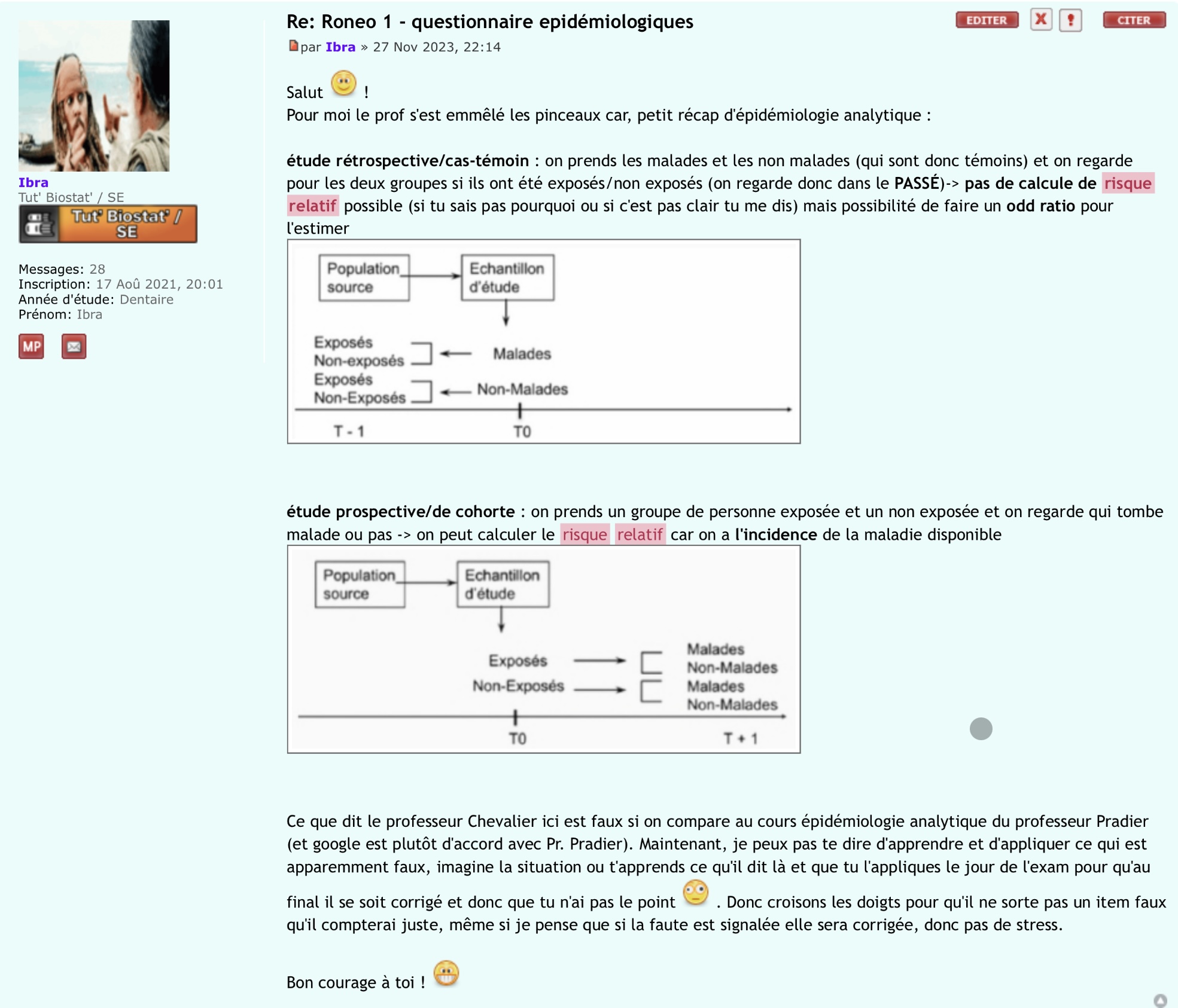

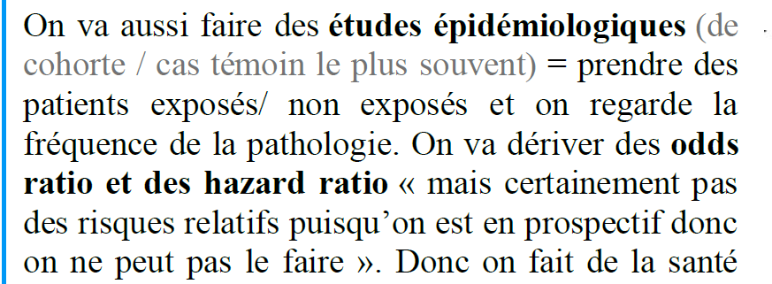

salut petite question je comprend pas dans le cour en SE on dit ici que comme c'est prospectif on ne calculera certainement pas le risque relatif mais plutot l odd radio , alors qu'en biostat c est l inverse le risque relatif c est pour les etudes prospectives et l 'odd radio c est quand c'est retrospectif.
c'est normal ?

Désolée pour la réponse tardive :beat-up: , je me rappelle m’être posée la même question l’année dernière et le tuteur de l’an dernier avait très bien répondu donc je te met en screen sa photo sachant qu’il était aussi tut de biostat donc il doit sûrement bien mieux gérer ce domaine. Mais pour conclure je penses que Chevalier s’embrouille et que le professeur de biostat a sûrement raison mais pour autant si un item sur cette notion tombe je suivrai plutôt ce que Chevalier a dis pour être certaine, en espérant que ça ne tombe pas :dont-know: . Au passage on va pas tarder à sortir un doc pour que vous posiez vos questions au professeurs, hésite pas à l’intégrer :jump: !!!
