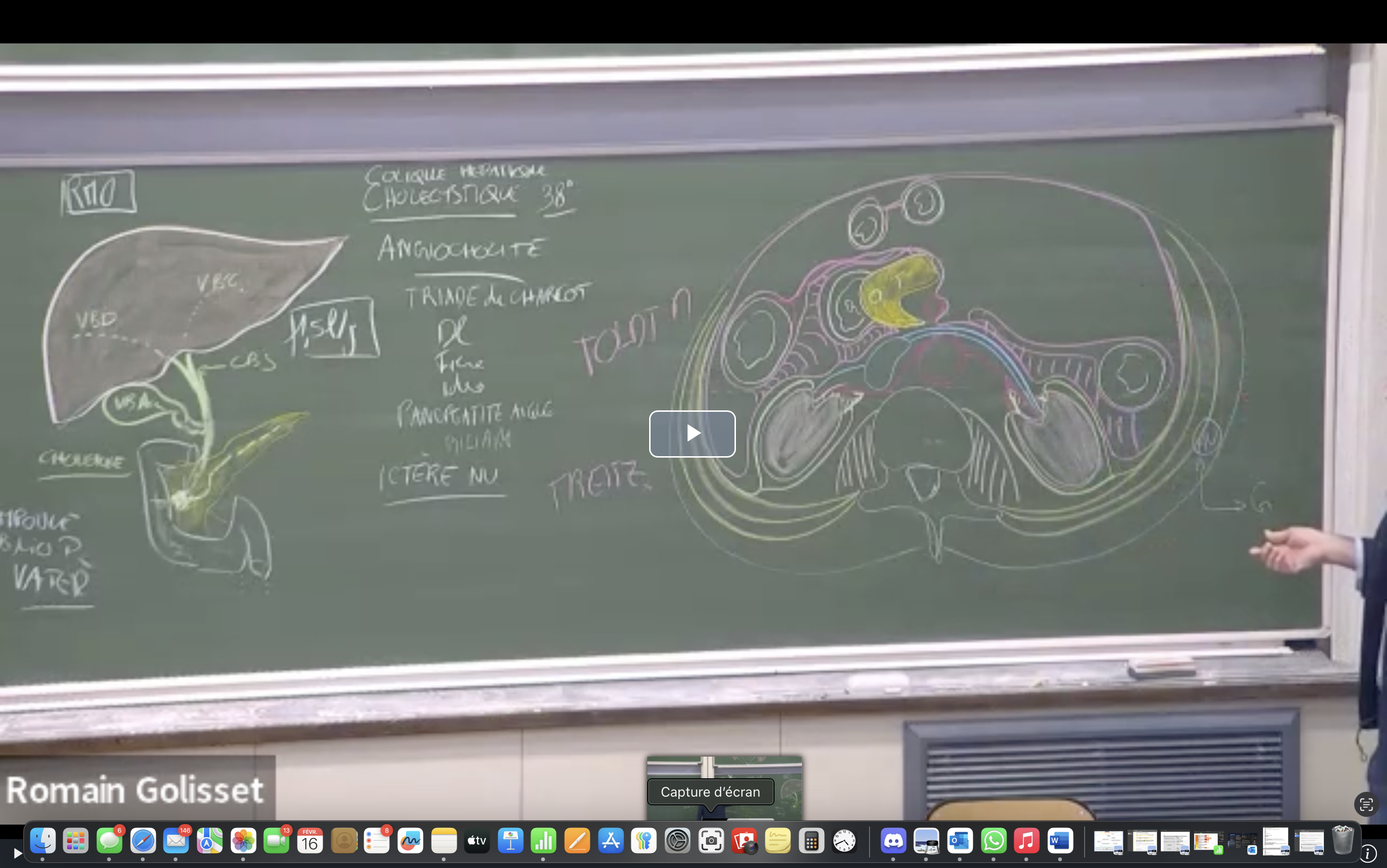

J'ai fait la ronéo de digestif et j'ai remarqué qu'on ne parlait pas du fascia de Freytet, mais du fascia de Toldt. Je suis allée voir la vidéo, et le professeur mentionne uniquement les fascias de Toldt et de Treitz, sans jamais évoquer Freytet.
Certes, celui-ci est mentionné dans le livre d'anatomie du professeur, mais il ne l'a pas cité en vidéo. Du coup, je me pose la question : le fascia de Toldt et le fascia de Freytet désignent-ils la même chose, ou bien le professeur a-t-il fait un abus de langage en parlant uniquement de Toldt ?
Merci
Capture d’écran 2025-02-16 à 16.41.12.png (3.53 Mio) Vu 160 fois

Salut, alors le fascia de Freydet représente l'accolement rétro-mésocolique au bloc duodéno-pancréatique, c'est à dire l'accolement du mésocôlon transverse à la face antérieure du duodéno-pancréas. Tandis que le fascia de Treitz représente l'accolement rétro duodéno-pancréatique, c'est à dire l'accolement du duodéno-pancréas au péritoine pariétal postérieur. Ce ne sont donc pas la même chose. Je t'invite à aller voir la fiche sur la partie 2. Bon courage à toi !!!!

Mais je comprends pas pourquoi le prof ne précise pas notion de Freydet en cours, Il insiste seulement sur le fascia de Told (et Freitz). Est-ce un ajout de votre part ? puisque apres plusieurs visionnage de la video présentiel je ne vois pas le prof parler du fascia de Freydet.

Bonjour, si tu es sûr de toi alors c'est un rajout de ma part dans l'optique de clarifier la notion de fascia et pour avoir une vue d'ensemble. Je reste à ta disposition si tu as d'autres questions, bon courage !!
