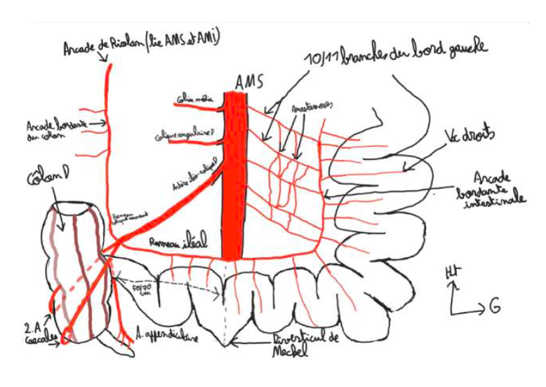

Hello !
Dans la partie 2 de la fiche sur l'appareil digestif on dit que ''la branche crâniale de l’anse intestinale donnera le bord gauche de l’intestin grêle, avec ses 10-11 collatérales'' mais dans la partie 4 il y a ce schéma où on voit que les collatérale partent du bord gauche de l'AMS pour arriver au bord droit de l'intestin grêle. Est-ce que cela signifie que les collatérales irriguent les 2 côtés de l'intestin en même temps (sa droite et sa gauche) ?

Messagepar LukAtlas » 07 Mar 2025, 18:25
Yo, désolé de ne répondre que maintenant, alors non les collatérales n'irriguent pas les 2 côtés de l'intestin en même temps, en fait ce qui irriguerait les 2 côtés de l'intestin en même temps serait l'arcade bordante de l'intestin.
Chaque collatérale de l'artère mésentérique supérieure que ça soit à droite ou à gauche se rejoigne en une arcadade bordante parallèle à l'intestin (à gauche, et à droite c'est l'arcade bordante du côlon qui rejoint celle de l'intestin par le rameau iléal) de laquelle se détache environ tous les centièmes des vaisseaux droits à destinée de l'intestin.
C'est ce qui est mis en évidence sur le schéma.
Reviens vers moi si ça n'est pas claire
Bon courage !
