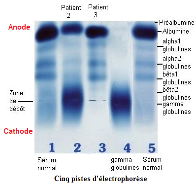

A propos de l'electrophorèse je vois comment ca marche en gros mais je comprend pas certaines choses.
Par exemple quand on va mettre nos protéines dans le gel, le courant électrique sera déja allumé ? Car dans ce cas la, les proteine chargé - ne vont pas bouger puisqu'elle seront deja au niveau de la cathode.
Car on parle de l'albumine qui est celle qui migre le plus rapidement, mais quand on prend notre électrophorèse elle est tout en haut, du coup elle n'a quasiment pas migrer au final non ?
Ou alors on pose nos proteines dans les tubes on attend qu'elle descende puis on allume le courant électrique et on voie ce qu'il se passe ?
Deplus, il est dit les molécules neutre ne bouge pas, c'est a dire qu'elle reste en haut au niveau de la cathode ou au milieu ?
Je sais pas si vous saisissez mon probleme mais j'aimerais bien mieux comprendre cette partie du cours :)
Voilou Merci!! :cowboy:

Dans l’électrophorèse, tu as une plaque où vont migrer tes molécules, tu as des puits où tu va mettre tes molécules que tu veux faire migrer.
Une fois que tu as installé toute tes molécules, dans le puits tu allumes l’électrophorèse pour les faire migrer.
On parle de protéine, donc même si elles ont des charges globales potivies ou négatives elle ne sont jamais totalement positive ou négatives (elles possèdent toujours des ions + et - mais en densité différentes) donc il y aura toujours une mouvement (même minime)
Les molécules neutres restent à l'endroit où tu les as posées c'est à dire dans les puits près de la cathode.
Mieux ?

D'accord mais du coup si on a une molécule chargé très positivement et une molécule neutre, on va les trouver au meme endroit c'est ça ?
Et quand on dit que l'albumine va etre la proteine qui va migrer le plus rapidement, je comprend pas trop car etant donné qu'elle est au niveau de la cathode (d'apres ce que j'ai compris) du coup elles vont quasiment pas migrer ?

Fab117 a écrit:D'accord mais du coup si on a une molécule chargé très positivement et une molécule neutre, on va les trouver au meme endroit c'est ça ?
:arrow: Oui c'est ça, elles seront toutes les deux au fond du puit
Fab117 a écrit:Et quand on dit que l'albumine va etre la proteine qui va migrer le plus rapidement, je comprend pas trop car etant donné qu'elle est au niveau de la cathode (d'apres ce que j'ai compris) du coup elles vont quasiment pas migrer ?
:arrow: L'albumine ainsi que les globulines vont être déposées dans des puits au niveau de la cathode. Mais en appliquant un courant électrique, l'albumine va très vite migrer vers l'anode et sera d'ailleurs la protéine sérique la plus proche de l'anode à la fin de l'électrophorèse. Ce schéma devrait t'aider à mieux visualiser ça:

Mais je comprend pas car sur le schema de la prof la cathode est en haut et l'anode en bas, donc ca n'a pas d'importance que l'un soit en haut et l'autre en bas :question:

La cathode est bien en haut (avec tous les puits) et la cathode en bas quand tu réalises l'expérience. Seulement ici il s'agit d'une vue du dessus une fois que les différentes molécules ont migré sur le gel ;)
