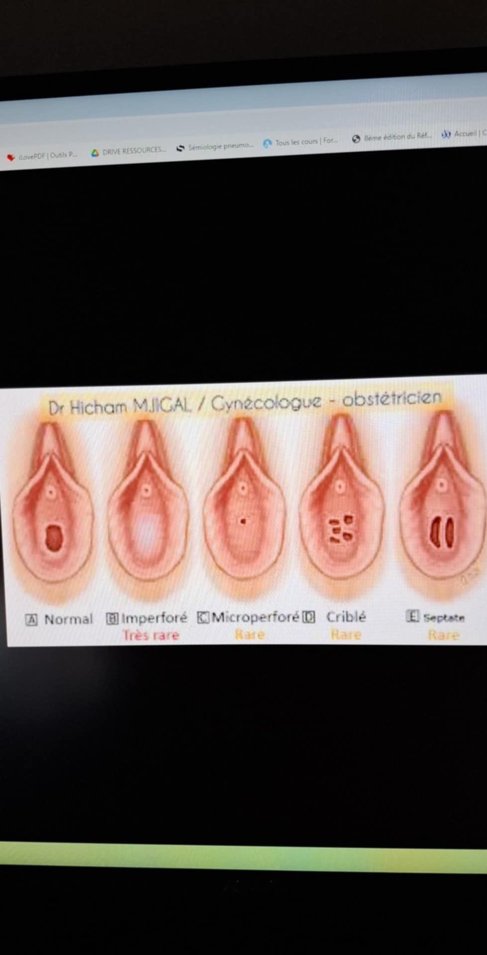

Alors concernant l'hymen, regarde cette photo :
Tu vois que dans les situations où l'hymen n'est pas perforé, on ne peut pas accéder au vagin. Donc l'hymen est bien en-dessous du vagin !

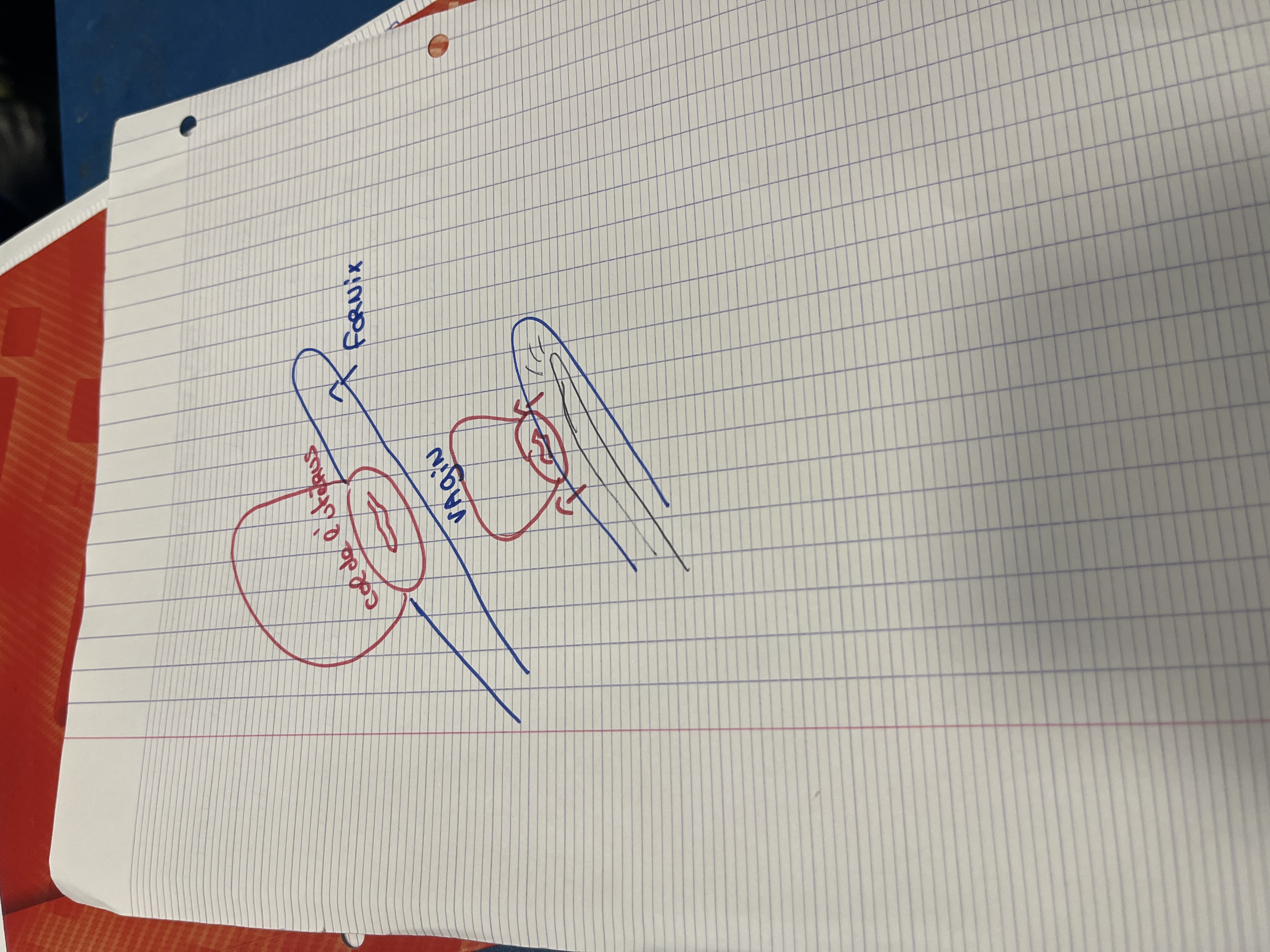

Concernant le col de l'utérus, regarde ce dessin : (on remercie Namasté pour ses talents de dessinatrice :lol:)
Tu vois sur l'image du bas que quand le pénis éjacule dans le fornix, le col de l'utérus s'efface dans l'utérus. C'est comme si c'était une chaussette et qu'elle se retroussait dans l'utérus, c'est un peu le même mouvement !
Mais en AUCUN CAS le pénis ne rentre dans l'utérus !!

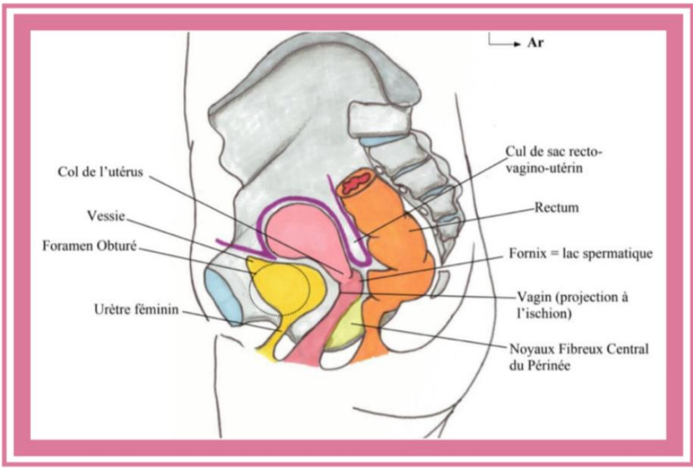

Et enfin concernant le vagin, regarde cette image :
Tu vois bien que la partie postérieure du vagin, celle en rapport avec le rectum en arrière, est plus haute que la paroi antérieure en rapport avec la vessie en avant !!
