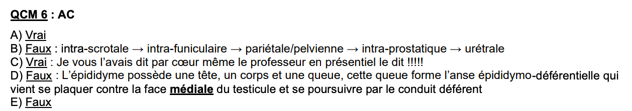

En correction de du QCM6 du DM présentiel en AGM il y a écrit comme quoi l’anse épididymo-déférentielle vient se plaquer contre la face médiale du testicule mais dans le cours on dit qu'on peut voir que les testicules se détachent de l’épididyme au niveau de l’anse épididymo-déférentielle. Est-ce que ça veut dire que l'anse est en rapport de la face médiale du testicule mais sans la toucher pour autant ?

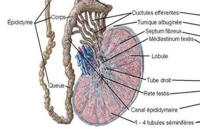

Alors pour te répondre ! Cette item vient du cours présentiel, donc peut être que le professeur avait préciser que le canal déférent venais se plaquer contre la face médiale du testicule lors de sa remontée, cela me semble tout à fait cohérent car comme tu le sait tout est contenue dans un sac (la bourse formé par une portion du scrotum) et donc les éléments sont très proches ! Comme représenté ci dessous ! (n'oublie pas que le schéma du cours sont des schémas et que la réalité est souvent bien plus compliquée)
Après il est dis dans mon cours que le canal déférent passe en regard (au niveau) de la face médiale du testicule et il est en effet préciser que lorsque la queue de l'épididyme devient l'anse épididymo-déférentielle elle se détache du corps du testicule.
Alors est ce que c'est faux de dire que le canal déférent vient se plaquer sur la face médiale je ne pense pas même si en effet anatomiquement ces deux éléments sont bien séparer (plaquer différents de fusionner ou relier).
Donc si on veut être rigoureux quand au éléments de vos cours peut être que cet item aurait était annulé mais moi je l'aurais compté juste !
