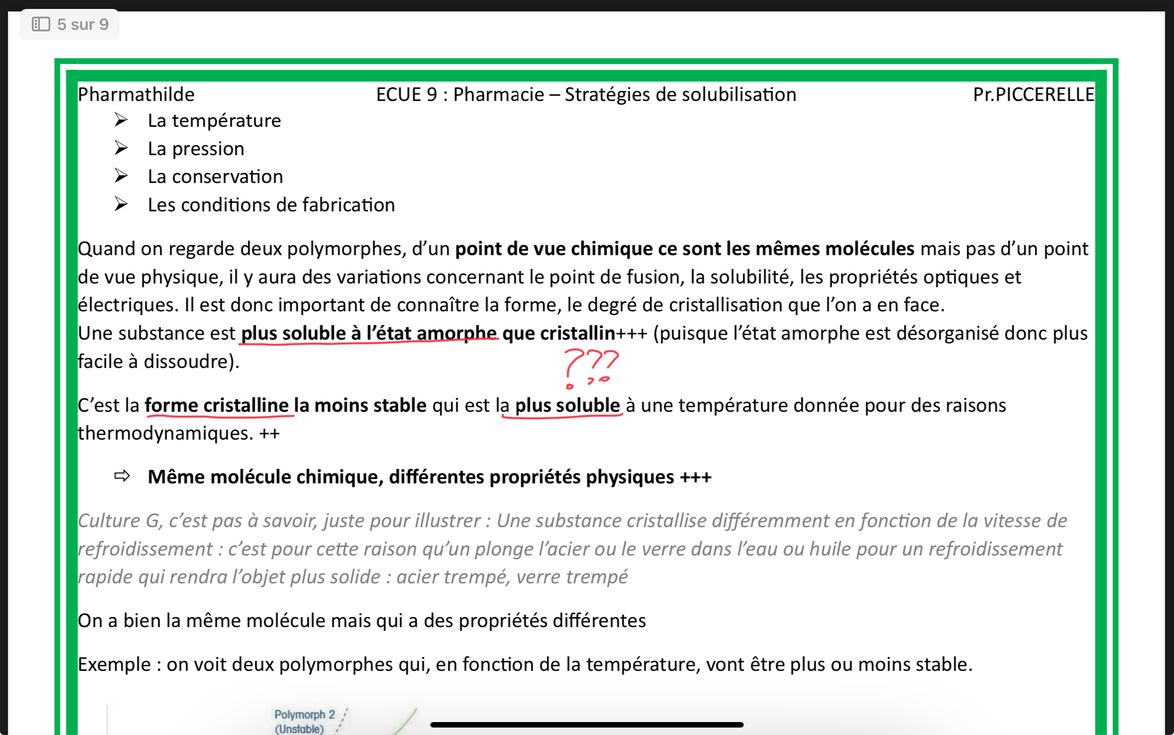

coucouuu,
Je ne comprends pas trop cette partie souligné en rouge j'ai l'impression que ça se contredit.
À la fin du premier paragraphe on nous dit que la forme la plus soluble est l'état amorphe car désorganisée donc plus facile a dissoudre.
Puis on nous dit que c'est la forme critalline la plus soluble..
Est-ce que tu pourrais m'expliquer stp ?
Mercii <3

Messagepar Agatropine » 08 Mar 2025, 15:52
Alors non, parmi les formes cristallines il y aura la forme la moins stable, et c’est cette forme qui sera la plus soluble parmi toutes les formes cristallines. Mais après en général, c’est bien l’état amorphe qui est plus soluble !!
