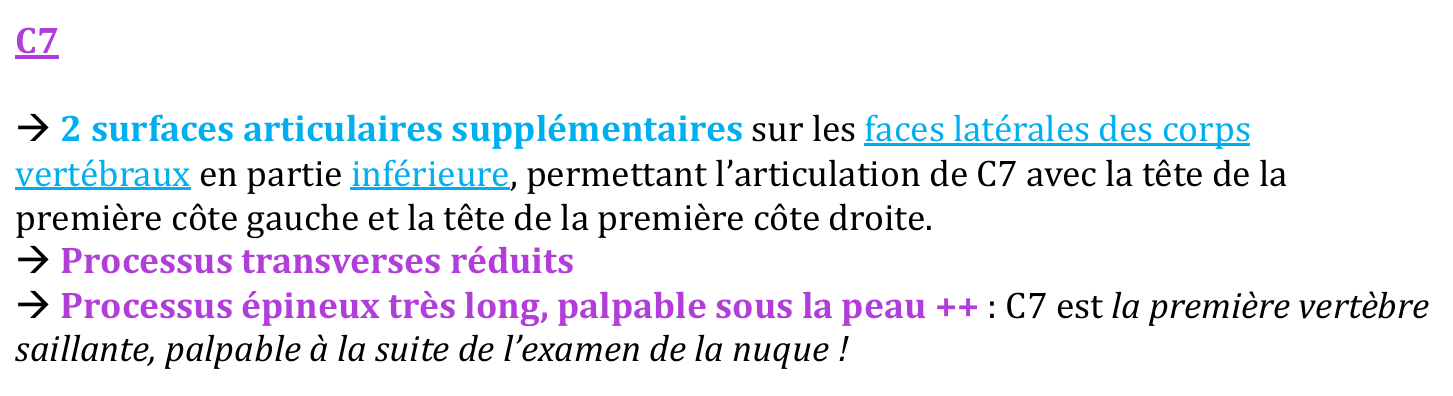

Je me posais une question sur cette partie de la fiche basée sur le cours vidéo, on dit que C7 a 2 surfaces articulaires supplémentaires et avant ça on ne parle que des surfaces articulaires de C2 en citant les 7 (même si le nombre exact n'est pas mentionné ici). Est-ce qu'on doit donc en déduire que C7 en a 9 ? Et si c'est bien ça pourrais-tu me le montrer avec des schémas stp parce que j'ai du mal à visualiser :hypnotized:
Aussi petite question : on ne dit dans aucune des 2 fiches que le processus épineux de C7 est monofide alors jsp si c'est un souvenir de l'an dernier ou bien uniquement dit en anat G mais on ne pourra donc pas avoir de question sur ça ?

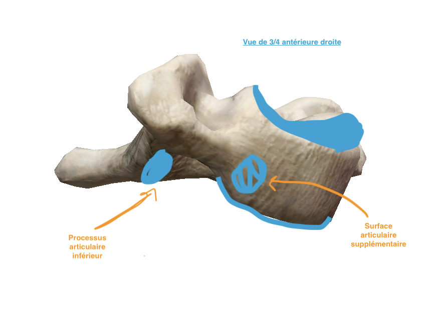

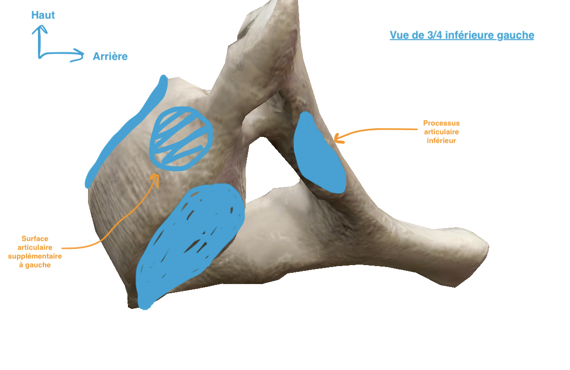

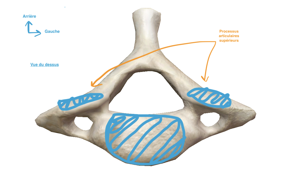

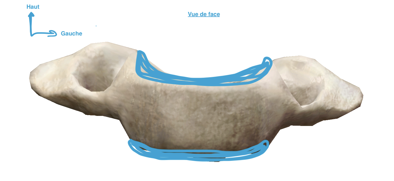

C'est vrai que la partie du cours sur C7 arrive après celle sur C2, et je pense que c'est ça qui t'a embrouillée. C7 fait partie du rachis cervical inférieur (qui pour rappel se découpe de C3 à C7), et présente donc les mêmes surfaces articulaires que la vertèbres cervicale type (à savoir les 6 citées par le Pr. D'Andréa) + 2 surfaces supplémentaires --> Donc en tout ça ferait plutôt 8
Quelques schémas pour mieux visualiser et compter les surfaces articulaires :
Et en ce qui concerne le processus épineux de C7, la seule mention qui est faite par le prof est qu'il est "de type thoracique" --> autrement dit monofide. Je ne pense pas qu'il y aura d'item si précis, surtout que ce n'est jamais dit texto par le prof dans le cours, mais au moins tu le sais :D
