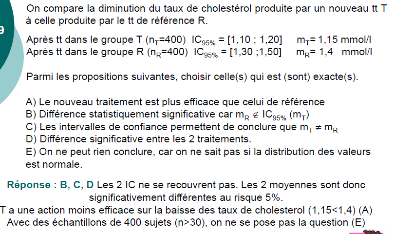

Messagepar BABE » 18 Oct 2013, 18:34
Alors là GROS problème de COMPREHENSION ! En voyant les moyennes T / R et les intervalles de confiances qui ne se chevauche pas je pensais que T était plus efficace et qu'on pouvait l'affirmer ... :/
MERCI :D

Messagepar Cloud » 18 Oct 2013, 18:55
Re-Salut :clap: ,
Fais bien attention, ici on n'étudie pas le taux de cholestérol mais la diminution du taux de cholestérol.
On remarque que le traitement T fait diminuer le taux de cholestérol de 1,15 mmol/l (avec IC95% = [1,10 ; 1,20]) alors que le traitement R fait diminuer le taux de cholestérol de 1,4 mmol/L (avec IC95% = [1,30 ; 1,50]).
Comme les 2 intervalles de confiance ne se recoupent pas, on peut affirmer avec un risque d'erreur de 5% que le traitement R est plus efficace que le traitement T.
C'est mieux :D ?
