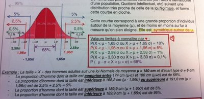

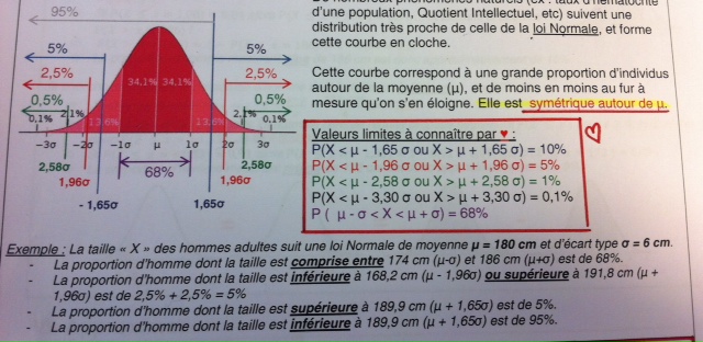

alors j'ai une petite question assez bête je pense mais je n'arrive pas à comprendre un truc sur un exemple dans un des cours ! Je vous met une petite photo ^^
En fait j'arrive pas a comprendre pourquoi par exemple pour << La proportion d'homme dont la taille est Inférieur à 168,2 cm on va se référer a 1,96 ? et même chose pour les autres exemples en dessous avec 1,65 :curl-lip:

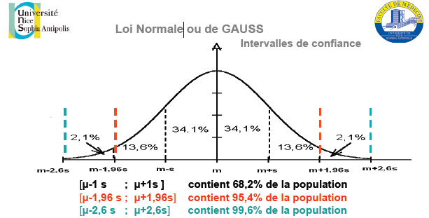

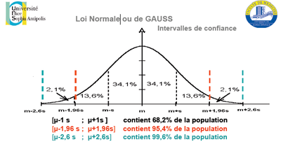

En fait tout est résumé sur cette diapo !(que tu as dans la fiche !)
En fait si tu prends l'intervalle de la moyenne +/- l'écart-type, tu obtient 68,2% de la population (divisée de manière équitable autour de la moyenne).
Maintenant, tu veux prendre un intervalle avec plus de personne. Disons, le taux moyen de la glycémie. Tu veux que 95% de la population soit dans cet intervalle. Dans ce cas, le risque alpha sera égal à 5%. Lorsque le risque alpha est égal à 5% alors tu dois multiplier l'écart-type par 1,96.
Maintenant, si tu veux que l'intervalle de confiance du taux moyen de la glycémie de la population corresponde à 99% de la population, tu vas diminuer ton risque alpha à 1%, et dans ce cas, il faudra multiplier l'écart-type par 2,6.

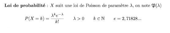

Enfin pour la formule de la Loi de Poisson, la formule est :
