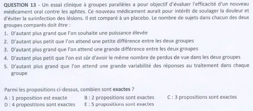

Messagepar Alfy » 02 Nov 2013, 22:29
Bonsoir! :)
QCM 13 concours 2011
Pourquoi est ce qu'on utilise la forme d'une variable quantitative continue pour trouver la taille de l'échantillon (et pas celle d'une variable qualitative dichotomique) ?
Merci d'avance, bonne soirée! :)

Re: QCM 13 Concours 2011
Messagepar Alfy » 05 Nov 2013, 10:08
Par rapport à la correction qui a été faite sur ce QCM 13 :)
viewtopic.php?f=218&t=19121
Pour résoudre ce QCM le tuteur a utilisé la formule pour trouver la taille de échantillon d'une variable quantitative continue, et je me demandais pourquoi on utilisait pas l'autre formule (qualitative dichotomique)
Je pensais que:
- prendre le traitement ou le placébo était une variable qualitative
- éviter la surinfection des lésions (est ce que ça évite: oui ou non) & soulage la douleur (est ce que ça soulage la douleur: oui ou non)
Est ce que ce raisonnement est faux?
Merci d'avance, bonne journée! :)

Messagepar Mavric005 » 25 Nov 2013, 17:52
Bonjour et tout d'abord MILLE FOIS PARDON pour ce post qui a bien failli tomber dans l'oubli (...)
Dans ce QCM, on se demande effectivement si le nouveau traitement permet de "soulager la douleur et éviter la surinfections des lésions"... Ce qui n'est pas assez précis pour dire qu'il s'agit d'une variable qualitative ou quantitative ! En effet, on pourrait s'appuyer sur différentes données :
-la fait de soulager ou pas la douleur => variable qualitative
-le nombre de surinfections des lésions survenue sur un intervalle de temps => variable quantitative
Mais ce n'est pas là l'intérêt du QCM ! Car que ce soit l'une ou l'autre des deux formules, les réponses sont effectivement les mêmes, et c'est ça qu'il fallait voir :) Dans sa correction, je pense que le tuteur a utilisé la formule des variables quantitatives seulement à titre d'exemple. Donc ne te prends pas trop la tête avec ça :D
Encore désolé pour le retard.. On est débordé :neutre:
Bonne continuation à toi :)
