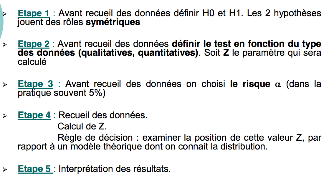

Messagepar Mavric005 » 06 Nov 2013, 10:18
Bonjour !
Comme tu le dis, H1 doit stipuler une différence, mais en AUCUN CAS la nature de cette différence !
Pour mieux comprendre cela, il faut jeter un oeil au déroulement des opérations :
On voit bien que H1 et H0 sont définies avant tout calcul et avant même le recueil des données ! Pour des raisons pratiques, on ne peut donc pas leur faire dire que la différence est orientée dans tel ou tel sens... On vise donc seulement à établir l'existence d'une différence, et si celle-ci est bien démontrée, on pourra en conclure que AU NIVEAU DE L'ECHANTILLON par exemple les femmes sont plus disposés à l'obésité que les hommes (ou l'inverse).
Si l'item avait été "H1 = les hommes sont davantage disposés à l'obésité que les femmes OU les femmes sont davantage disposées à l'obésité que les hommes", il aurait été juste, mais vous ne rencontrerez jamais une formulation aussi lourde. Et comme je vous rappelle que les items sont indépendants, C et D ne peuvent pas être comptés justes.
J'insiste bien là-dessus, ces notions sont fondamentales :) J'espère que vous ne vous ferez plus piéger.
Bon courage !!
