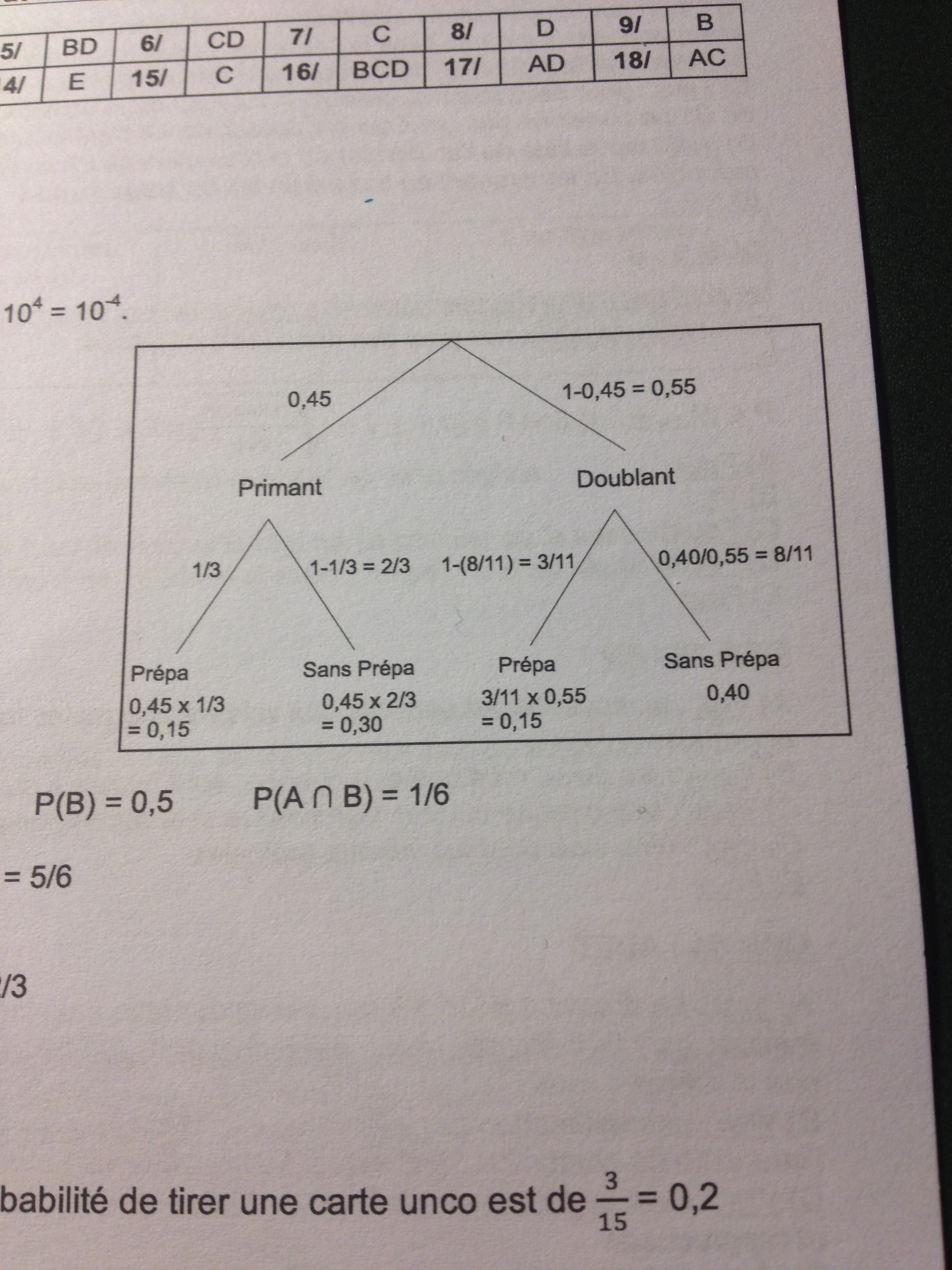

Dans votre arbre je ne comprends pas pourquoi par exemple on divise 0,40/0,55 pour la branche doublant ss prépa, moi j'avais mis direct 0,40 ?
Merci de votre aide :)

Et en fait je ne comprend pas trop cet arbre notamment pour la branche prépa doublant (j'avais mis 0.6 :/ )

LéaHvn a écrit:Dans votre arbre je ne comprends pas pourquoi par exemple on divise 0,40/0,55 pour la branche doublant ss prépa, moi j'avais mis direct 0,40 ?
La valeur 0,40 correspondait à P(Doublant inter Sans Prépa). Toutes les valeurs de la dernière ligne de l'arbre (celle toute en bas, en-dessous de Prépa - Sans Prépa ...) correspondent aux valeurs des intersections.
Donc pour avoir PDoublant(Sans Prépa), il fallait faire
Hélèn83 a écrit:Et en fait je ne comprend pas trop cet arbre notamment pour la branche prépa doublant (j'avais mis 0.6 :/ )
Ici il faut faire
Tout est bon :) ?

Mais dans l'énoncé il es formulé " n'ayant pas eu de prépa " ça sonne très P(D sachant pas prépa ) qd meme nn ?

J'avoue que la formulation n'était vraiment pas terrible (je savais pas trop comment le formuler) :confused:
