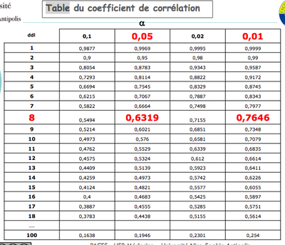

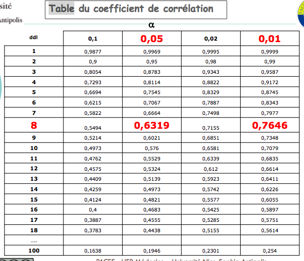

Messagepar Mavric005 » 06 Nov 2013, 10:03
Bonjour !
Champo a raison :D Comme je l'ai dit à la séance de révision, faites attention à ce piège ! Avant d'interpréter la corrélation, il faut prouver qu'elle existe...
Ensuite, quelques précisions :
• r(calculé) est positif ou négatif
• r(théorique) est positif, comme l'indique le tableau :
• pour valider ou pas H0, tu compares le r(théorique) avec la VALEUR ABSOLUE du r(calculé)
• pour interpréter la corrélation (positive ou négative), tu regardes le signe du r(calculé)
Voilà :D
