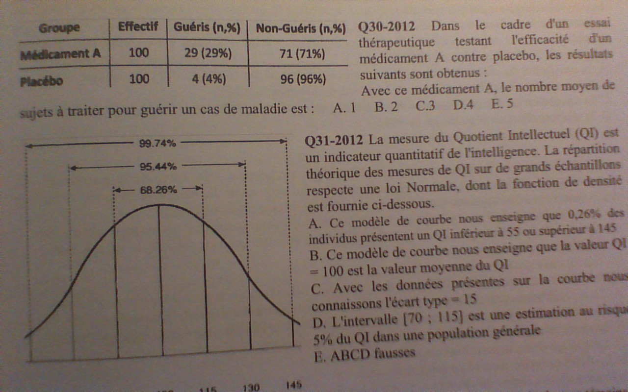

Messagepar Dynam' » 24 Nov 2013, 17:23
Encore salut :D
Dans les annathèmes un QCM de 2012, me pose problème, je ne sais pas du tout comment le résoudre
C'est le 30 (désolé j'ai eu la flemme de couper celui d'après :embarrassed: )
Merci :D

Messagepar Roxanette » 24 Nov 2013, 18:05
Bonjour !
En fait, le nombre moyen de sujets qu'il est nécessaire à traiter pour éviter un événement (traduction de la question) fait référence au NNT = nombre nécessaire à traiter.
Le NNT = 1/DR = 1/(r1-r0)
R0 = risque pour le groupe contrôle donc placébo = xo/no = nombre d'événement / effectif
R0 = 4/100
De la même manière R1 est le risque pour le groupe étudié
R1 = 29/100
Donc DR = 0,29-0,4 = 0,25
Donc NNT = 1/0,25 = 4
Donc j'aurais dit réponse D !
Voili voilou ! :cute:
En espérant ne pas avoir dit de la merde !

Messagepar Dynam' » 24 Nov 2013, 19:33
Encore une fois merci :D
