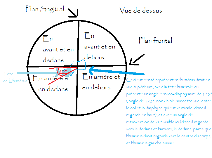

Messagepar Tchektchouka » 26 Jan 2014, 12:55
Merci pour cette réponse assez original il faut l'avouer lol tu as réussi à me faire comprendre les notions évoquées ci-dessus cela dit il persiste dans mon esprit quelques "troubles" si je puis dire :s
Ex il est dit que la tête de l'humérus regarde en haut en dedans (ce que je conçois fort bien) ET en arrière comment peut-on voir en arrière tout en regardant en dedans ?
Thanks :)

Messagepar Tchektchouka » 26 Jan 2014, 15:32
Merci pour tes efforts d'explication mais j'arrive toujours pas à comprendre pourquoi la rétroversion justifie l'orientation 'en arrière' sur ton schéma :/

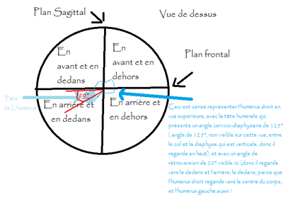

Messagepar ♦MC♦ » 26 Jan 2014, 17:05
Un angle d'antéversion ou de rétroversion se fait par rapport au plan frontal, qui délimite l'avant de l'arrière.
Dans le cas de l'humérus, on a un angle de rétro(=arrière)version de 20°, indiqué en rouge, qui se fait entre le plan frontal et l'axe passant par la tête de l'humérus. C'est l'axe passant par la tête de l'humérus qui est important, on voit bien qu'il est dirigé vers l'arrière et le dedans (et aussi vers le haut, non visible ici).

Messagepar Tchektchouka » 26 Jan 2014, 18:25
Dit comme ça c'est beaucoup plus digeste lol merci à toi et bonne fin de journée :)
