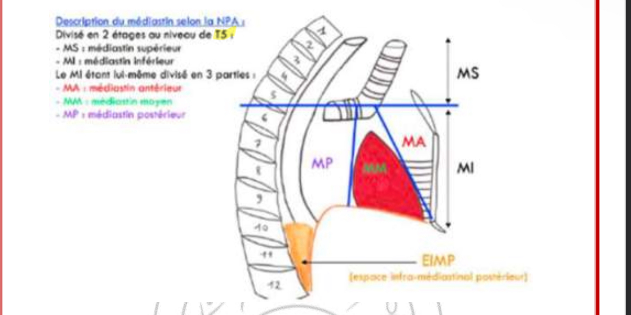

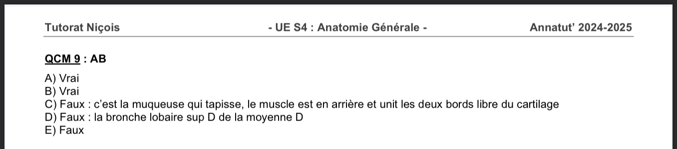

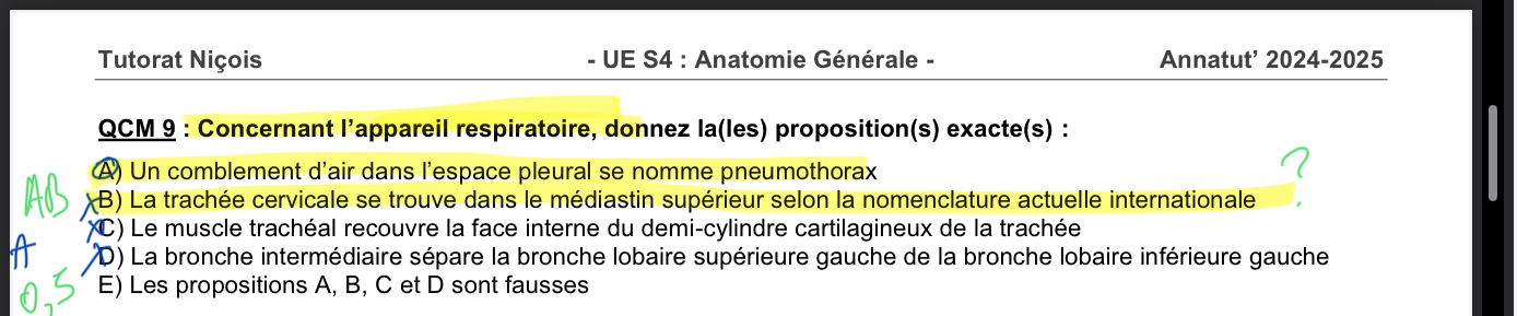

Salut, je ne comprends pas pourquoi l’item B du QCM 9 est compté juste, le médiastin c’est bien une partie au centre de la cavité thoracique non? Pourquoi parler de trachée Cervicale et non pas de trachée thoracique ? Merci !

Ici la tutrice voulait faire référence à la subdivision médiastin supérieur et inférieur de la NPA. La trachée cervicale se trouve entre le larynx et l'orifice supérieure du thorax. La trachée thoracique débute donc au bord supérieur du manubrium en regard de Th2.
En effet, si l'on veut être précis cet item est faux car la trachée cervical n'appartient pas au médiastin. Finalement, vous aviez déjà la réponse.
Ainsi l'item : la trachée cervical se trouve dans le médiastin supérieur selon la NPA est faux, puisque le médiastin ne se prolonge pas au-delà de l'orifice supérieur du thorax.
