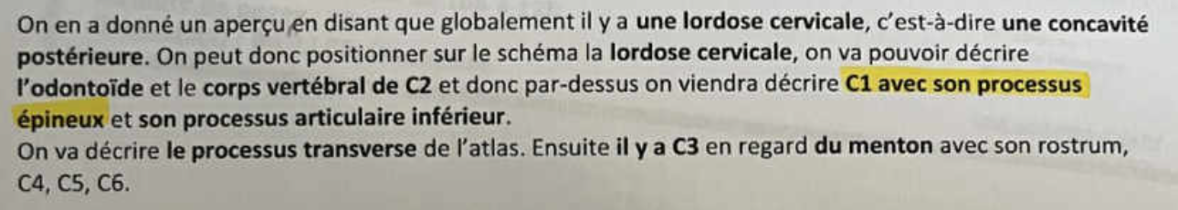

Page 21, cours sur les vertèbres cervicales.
C'est une erreur du professeur, mais C1 (Atlas) :
  • Ne possède PAS de processus épineux, mais seulement un tubercule postérieur (au niveau de son arc postérieur) !
  • Ne possède PAS de processus articulaire inférieur, mais la surface articulaire inférieure est l'encroûtement cartilagineux inférieur des masses latérales !
Capture d'écran 2026-03-12 144445.png (383.59 Kio) Vu 174 fois
