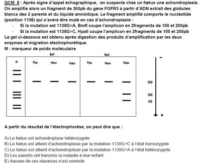

Je ne comprends pas comment doit-on traiter ce QCM
La réponse exact est A d'après la correction d'un tuteur de l'année dernière !
Et une dernière petite question : La transcriptase inverse, une fois son action finie on obtient un hybride ADN : ARN. compté vrai

Alors on te dit que si y a la mutation une de tes deux enzymes va couper ton ADN en 2 fragments : 1 de 100 pb et l'autre de 200 pb ! De plus tu sais que du coup, si il n'y a pas de mutation tu n'as qu'un seul fragment de 300 pb !
Or pour le foetus tu obtiens 3 fragments : 1 de 300 pb donc tu te dis qu'il a un allèle sain et 1 de 200 pb et 100 pb donc y a eu mutation donc allèle muté ===> Foetus hétérozygote :(
La transcriptase inverse permet de passer d'ARN à ADNc donc c'est faux oui

Pour ta première question, je confirme la réponse de Ceyy :
Ceyy a écrit:Alors on te dit que si y a la mutation une de tes deux enzymes va couper ton ADN en 2 fragments : 1 de 100 pb et l'autre de 200 pb ! De plus tu sais que du coup, si il n'y a pas de mutation tu n'as qu'un seul fragment de 300 pb !
Pour ta deuxième question :
BABE a écrit:Et une dernière petite question : La transcriptase inverse, une fois son action finie on obtient un hybride ADN : ARN. compté vrai
Mais ce n'est pas un ADN qu'on obtient ?
Cet item est bien vrai, avec la transcriptase inverse (ou reverse transcriptase pour les anglophones ^^) on part d'un brin ARN (qui est la matrice) et on obtient un ADNc (ADN complémentaire) sous forme d'un hybride ADN : ARN
