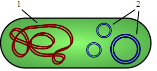

Voici une image pour illustrer :
1 = ADN bactérien génomique, essentiel à sa survie, support de l'hérédité
2 = Plasmide, non essentiel à sa survie
Et donc, c'est pour cela que l'on retrouve une origine de réplication bactérienne sur les vecteurs d'expression :)
