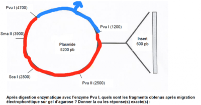

J'ai un problème pour ce QCM, c'est peu le même qcm qu'au concours blanc de la tut'rentrée je crois (avec le même "piège") :
Donc l'enzyme de restriction c'est : Pvu I
Sans l'insert :
-Entre les enzymes Pvu I : 4700 - 1200 = 3500 pb
-On soustrait au plasmide : 5200 - 3500 = 1700 pb
-> 3500 pb + 1700 pb
Avec l'insert :
-On rajoute l'insert non pas entre les 2 enzymes mais sur la portion la plus importante :
1700 + 600 = 2300 pb
-> 3500 pb + 2300 pb
Alors que dans la correction il propose et compte juste avec l'insert :
1700pb + 4100pb
Il aurait pas ajouté l'insert à la mauvaise partie par hasard ?
Merci :)

Messagepar Lady Vic » 22 Mar 2014, 20:00
Coucou :lool:
Happiness a écrit:Sans l'insert :
C'est good ;)
Happiness a écrit:Avec l'insert :
1700pb + 4100pb
C'est bien la correction qui est juste.
On voit bien que l'insert est inséré au niveau du plus gros morceau ( ton raisonnement était bon d'ailleurs ) donc on a :
3500 (le + gros morceau comparé à 1700 pb) + 600 = 4100
Voili, voilou
Bonne soirée ;)

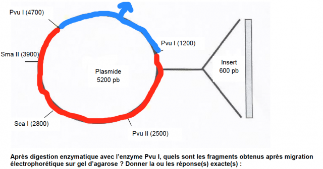

Messagepar Happiness » 22 Mar 2014, 20:20
Alors je comprend pas (c'est le cas qui me fait bugger avec le 6 grrr) :
La partie bleue est expulsée c'est bien le cas donc on soustrait bien les 2 bords de ce morceau : 4700 - 1200 = 3500 ?
L'insert va donc bien être fixé dans la partie rouge, c'est à dire : 5200 (l'ensemble) - 3500 (la partie bleue coupée) = 1700 sur laquelle on ajoute donc l'insert qui fait 600, au final on arrive à 2300 pb non ? :?
C'est au niveau de la lecture de la carte où j'ai un problème alors...

Messagepar Kardajian » 23 Mar 2014, 13:08
Salut Happiness ! :)
En fait, je crois que tu t'es un peu embrouillé, donc on va reprendre étape par étape :
- Le plasmide fait en tout 5200 pb
- L'enzyme de restriction coupe en position 1200
- L'enzyme de restriction coupe en position 4700
Après action de l'enzyme de restriction (sans insert), tu auras deux fragments :
- Un fragment de 4700 - 1200 = 3500 paires de bases
- Un fragment de 5200 - 3500 = 1700 paires de bases
Comme tu l'as représenté sur ton dessin, la partie rouge correspond au "gros fragment", cet à dire à celui de 3500 pb
La partie bleu correspond du coup au fragment de 1700 pb
L'insert est inséré au niveau du fragment rouge, donc après action de l'enzyme de restriction (avec insert), tu auras deux fragments :
- Le bleu de 1700 pb
- Le rouge de 3500 + 600 = 4100 pb
Tu vois le truc ? :)

Messagepar Happiness » 23 Mar 2014, 16:49
Ok c'est bon j'ai vu le problème c'est bon merci :)
