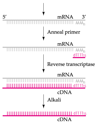

- Que ce soit une ADN polymerase ou une reverse transcriptase, une amorce est dans tous les cas nécessaire
- La reverse transcriptase utilise comme matrice un brin d'ARN
- La reverse transcriptase synthétise un brin d'ADN à partir d'une amorce d'ADN
Concrètement, on part le plus souvent d'un ARNm. On hybride sa queue polyA avec une série de T, ce qui constitue l'amorce (et on voit bien que c'est une amorce d'ADN, car on aurait une hybridation avec de l'uracyl sinon)
La reverse transcriptase se fixe sur la série de thynine, et commence son boulot ^^
Voici un petit schéma pour mieux se représenter le mécanisme :
C'est bon pour tout le monde ? :)
