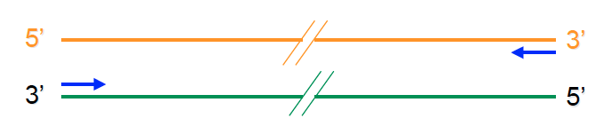

Messagepar Happiness » 02 Avr 2014, 09:16
Rien de mieux qu'une petite nimage pour expliquer tout ça.
On voit bien que l'ADNpoly commence à déposer à l'extrémité 3' du brin.

Messagepar nissart2 » 02 Avr 2014, 09:41
:question:
Pourtant c'est pas ce qu'on trouve : "Toutes les ADN polymérases synthétisent l’ADN dans le sens 5'-3'"
Perso j'ai compris ça :hypnotized:
ce qui donnerait :
nissart2
Messages: 1050
Inscription: 20 Sep 2013, 18:26
Re: qcm 3 C
Messagepar Champotte » 02 Avr 2014, 09:50
Je trouve que l'image de Happiness est fausse (désolé :oops: ) car les flèche montrent le sens 3'-5' donc dépot de nucléotide en 5' ce qui n'est pas notre cas ici
EDIT : à moins que la flèche bleue représente le brin ADNc dans ce cas il faut l'inverser par rapport au brin matrice et on a bien un sens 5'-3' et donc l'image n'est pas fausse :P
En revanche celle de nissart est bonne, on voit bien que le dépot se fait du côté 3' donc dans le sens 5'-3'

Messagepar Avendil » 02 Avr 2014, 10:00
Champotte a écrit:Je trouve que l'image de Happiness est fausse (désolé :oops: ) car les flèche montrent le sens 3'-5' donc dépot de nucléotide en 5' ce qui n'est pas notre cas ici
+1 :)

Messagepar Kardajian » 02 Avr 2014, 14:18
Salut tout le monde ! :)
En fait l'ADn polymérase va lire le brin matrice dans le sens 3' - 5' mais il va fabrique le brin complémentaire dans le sens 5' - 3' (Pourquoi ? parce que le brin complémentaire est "retourné" par rapport au brin matrice, à chaque fois qu'il ajoute un nucléotide, il l'ajoute du coté 3' du brin complémentaire ^^)
Pour ce qui est de l'image d'Happiness, elle est tout à fait juste :)
- L'ADN polymérase lit le brin matrice (= brin jaune) dans le sens 3' - 5'
- L'ADN polymérase fabrique le brin complémentaire (= brin bleu) dans le sens 5' - 3' (on voit que la flèche part du 5' vers le 3' du brin bleu ^^)
Est-ce que c'est plus clair ? :)

Messagepar ∅MEGA » 02 Avr 2014, 20:32
merci pour ton explication kardajian, mais du coup l'item est à compter faux ? car c'est bien en 5' qu'elle dépose les dntp non ?
∅MEGA
Security Manager
Messages: 471
Inscription: 26 Mai 2013, 23:23
Re: qcm 3 C
Messagepar Kardajian » 08 Avr 2014, 22:50
Non car c'est du coté 3' par rapport au brin qu'elle est en train de fabriquer :)
