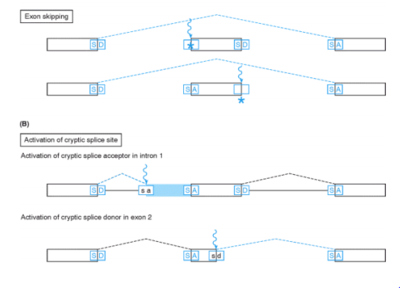

En fait, lorsque tu as une mutation au niveau d'une séquence consensus d'épissage, tu as plusieurs possibilités :
- des rétentions d'introns
- des sauts d'exons
Voici une image pour illustrer tout ça :
C'est good ? :)

Messagepar niiine » 17 Avr 2014, 12:51
Non :loser:
Je ne suis pas sûre d'avoir compris ce qu'était un saut d'exon :embarrassed: :question: :embarrassed:

Messagepar Lady Vic » 14 Mai 2014, 10:52
Coucou :lool:
saut d'exon = le fait de sauter un exon, de ne pas le lire, et de passer directement au suivant
C'est bon pour toi ?
