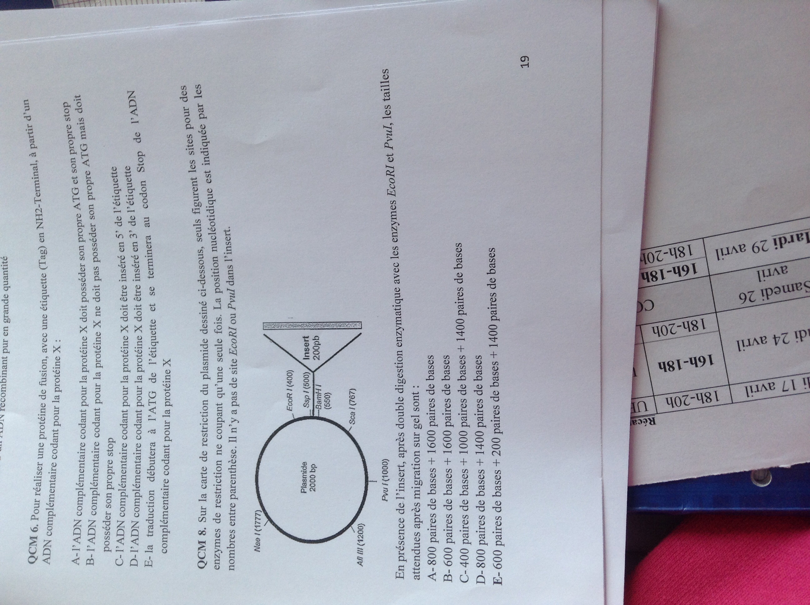

QCM 8 2011
QCM 8 2011
Messagepar Elliot » 21 Avr 2014, 18:57
J'ai compté vrai D et E mais apparemment seul D est compté juste ?
Merci

Messagepar Ceyy » 21 Avr 2014, 21:43
Yooooo :)
Je vois pas pourquoi tu veux compter la E juste en fait ? :/
Tu fais une double digestion enzymatiques avec 2 enzymes différentes qui ne sont présentes qu'une seule fois chacune. Du coup tu te retrouves qu'avec 2 morceaux (1400 + 800 pb)

Messagepar Elliot » 22 Avr 2014, 09:00
Parce que 600 + 200 = 800 pb :P

Messagepar Ceyy » 22 Avr 2014, 14:17
Oui merci pour ce calcul :lol:
Sauf que deux coupures te donneront que deux morceaux et pas trois ^^

Re: QCM 8 2011
Messagepar Elliot » 23 Avr 2014, 15:25
En fait je pensais que c'était un piège et que justement on pouvait diviser les coupures pour cacher le vrai résultat :roll: Vivement que ça s'arrête je deviens parano :lol: Merci Ceyy en tout cas :)
