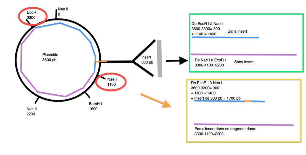

Messagepar nissart2 » 26 Avr 2014, 16:39
Salut
Je comprends pas pourquoi il est faux, la taille de l'insert doit être rajouter -il me semble- à "3300 - 1100" du coup ça donne 2200 +300 = 2500
Avec insert 1400 pb + 2500 pb
Qu'en penseez vous ?
(Merci pour le sujet : )
Bonne journée

Hello!
Alors en faite tu coupe en Eco RI & Nae I ce qui fait que sans insert tu as :
De Eco RI à NaeI : 3300-1100 = 2200 -> ça c'est le grand morceau
3600-2200 = 1400 -> Petit morceau dans le quel est susceptible d'être ajouter l'insert
Ce qui te donne si tu as l'insert dans le plasmide:
3300-1100 = 2200 -> Ici ça ne change pas car ce n'est pas sur ce morceau que le plasmide s'insert
3600-2200 + 300 = 1700 -> Ici l'insert de 300 pb est présent donc au final tu as bien un morceau à 1700.
Donc en gros :
Sans insert: 2200+ 1400
Avec insert: 2200 + 1700
Voilà :party:

Messagepar Andot » 26 Avr 2014, 18:45
Bon peut être une image pourra aider :) (bon fait maison hein :P )

Messagepar BABE » 26 Avr 2014, 19:15
Mais d'où il sort le 3600 - 3300 ?
--> viewtopic.php?f=2&t=55470
BABE
Messages: 1197
Re: Last Ccb QCM 1 b
Messagepar Juliem » 26 Avr 2014, 19:21
+1 pour Andot j'ai trouvé pareil
" Je ne suis pas sûr qu'on soit supérieurs aux Levures mais c'est souvent comme ça que ça paraît dans la littérature. "
Juliem
Messages: 789
Inscription: 26 Aoû 2013, 21:21
Messagepar Juliem » 26 Avr 2014, 19:24
En fait tu veux savoir combien fait le segment en bleu donc déjà entre nae II et Nae I il y a 1100 mais il y a le petit bout entre Nae II et Ecor I qu'on a pas compté, le plasmide total fait 3600, il suffit de lui enlever le grand bout entre EcorI et NaeII ( 3300 ) et ca fait 300
Ca fait 1100 + 300 sans insert = 1400
(enfin je crois :lol: )
Juliem
Messages: 789
Messagepar Andot » 26 Avr 2014, 19:26
Le 3600 c'est la taille du plasmide et le 3300 c'est l'emplacement de EcoR I :)
Messagepar nissart2 » 26 Avr 2014, 19:55
Mais d'où sort ce calcul (3600 - 3300) ?? Pourquoi ?
La méthode que j'ai apprise c'est la différence entre les deux sites (3300 - 1100), qu'on enlève au plasmide, donc 3600 - 2200 = 1400
Puis après on ajoute la taille de l'insert à la diff (2200 + 300) !
J'ai fait toutes les annales, j'ai toujours appliqué cette méthode et je comprends pas ton raisonnement Andot :s
Peut être qu'il faut ajouter la taille de l'insert au morceau le plus petit ? Donc ici 1400 ? C'est ça ?
nissart2
Messages: 1050
Inscription: 20 Sep 2013, 18:26
Messagepar Andot » 26 Avr 2014, 20:10
Alors ici tu peux remarqué que l'insert va si situer dans le morceau de 1400 pb ce qui, une fois l'insert ajouter lui fera atteindre 1700pb.
Il ce peut que dans tes QCM d'annales il ce trouvait que l'insert était mis dans le plus grand morceau mais ce n'est pas obligatoire car tu fais en fonction des enzymes de restrictions dont tu dispose pour découper le plasmique.
Ainsi parfois tu pourras avoir l'insert dans le plus grand morceau issu de la digestion enzymatique parfois (ici c'est le cas pour ce QCM) l'insert sera dans le plus petit morceau issu de la digestion.
Dans mon image le plasmide est en orange j'espère que cela pourra d'aider à le visualiser :)

Messagepar MBrown » 27 Avr 2014, 13:26
l'insert se met dans la partie qui est signalé par la barre qui le rattache au cercle !!

Messagepar nissart2 » 27 Avr 2014, 20:35
psychomacrophage :lol: :lol:
Mais en fait c'est bon j'ai compris, je l'avais jamais vu comme ça, j'attend pour les autres
Merci :)
