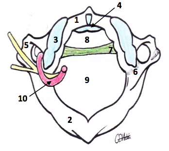

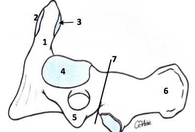

Bonjour,
Je suis un peu perdu par rapport au nombre de surfaces articulaires pour les vertèbres. Par exemple, pour C7, on dit qu'elle a 1 surface articulaire de plus, mais en fait elle en a combien du coup ? :question: D'ailleurs je ne comprend pas pourquoi elle en a une de plus et pas 2 :hypnotized:
donc C1 à 6 faces articulaires, mais C2 avec le processus odontoïde en a combien, et une vertèbre type comme C5 à 4 facettes articulaire ?

La vertèbre cervicale type presente 6 surfaces articulaires (SA) :
- 2 SA avec les corps vertébraux sus et sous-jacents
- 4 SA sur les processus articulaires droit et gauche, sup et inf
C7 présente 8 SA :
- 2 SA supplémentaires (tu as raison) : encoche cartilagineuse pour la 1ère cote, de chaque coté
C1 n'a pas de corps vertébral et présente 5 SA
Capture d’écran 2014-04-09 à 16.53.32.png (104.28 Kio) Vu 211 fois
- 2 SA sur les masses latérales sup qui s’articulent avec les condyles de l’occipital (3)
- 1 SA avec l’odontoïde (au niveau de la face postérieur de l’arc antérieur) (4)
- 2 SA sur les masses latérales inf qui s’articulent avec les processus articulaires sup de C2 (3)
C2, avec le processus odontoïde a au MAXIMUM 7 surfaces articulaires
Capture d’écran 2014-04-09 à 16.43.52.png (76.79 Kio) Vu 211 fois
- 1 encroutement cartilagineux avec l’arc antérieur de C1 (2)
- 1 SA pour l'articulation avec le corps vertébral de C3
- 4 SA pour les processus articulaires supérieurs, et inférieurs (droit et gauches)
- Pour la 7ème SA : l’encroutement cartilagineux avec le ligament transverse est inconstant (3)
Tu devrais jeter un coup d'oeil a la fiche de la tut-rentrée... j'espère que je étai aidé, bonne journée :cowboy:
