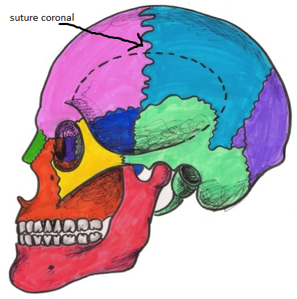

Messagepar Magic Valou » 26 Mar 2014, 18:47
Bonjour tout le monde je viens éclaircir tout ca ;)
- p6 c'est bien une erreur la suture lambdoïde est entre le pariétal et le temporal ! (je vais le mettre dans les errata)
- Pour le schéma n°16 la suture représenté entre le temporal et le pariétal n'est pas la suture coronal mais une petite suture qui n'a pas de nom particulié (je pense qu'on doit l'appeler suture pariéto-temporal) en effet la suture coronale est frontal et s’arrête entre les os frontaux pariétaux et sphénoide ! Donc pour moi on ne vois pas la suture coronal en vue antérieur ou alors une partie infime mais ça on s'en fou un peu il se fou de ce genre de détail apprenez bien entre quels os sont les différentes suture et ca suffira :)
Je vous met un petit schéma en vue latéral pour que vous visualisiez mieux :)
