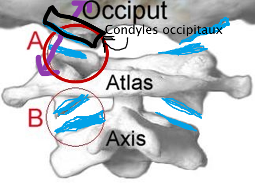

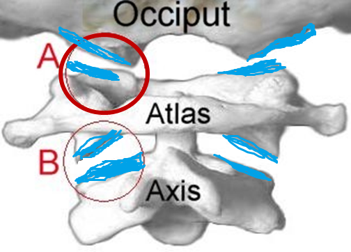

Coucou ;) !
Alors non ce n'est pas une faute , voici une image qui t'aidera peut etre a mieux comprendre la forme des condyles :
désolée c'est un peu brouillon ... ;s
Bonne journée

Messagepar Tess976 » 30 Mar 2014, 17:49
Je ne vois toujours pas dsl :/
Pour ce que tu as entouré en rouge, la face bleu supérieur est bien au condyle de l'occiput mais celle du bas appartient à la vertèbre C1, donc ce que je ne vois pas en fait c'est comment on peut avoir une face sup et inf sur les épicondyles :oops:

Re: Ronéo 1 page 3
Messagepar Cécie » 30 Mar 2014, 18:25
Le ronéoiste parle des faces de C1 !!!
Et ne tiens pas compte de ce qui est entouré en rouge c'est tiré d'internet, j'ai simplement surligné en bleu les surfaces articulaires concernées ..

Re: Ronéo 1 page 3
Messagepar Cocorico » 30 Mar 2014, 21:43
Le carré noir représente un condyle, et les flèches vers ou regarde chaque face du condyle !
On voit bien que la face sup regarde en haut et en dedans et que la face inf regarde en bas et en dehors !
Je parle bien ici des condyles occipitaux, comme dans la ronéo, pas des masses latérales de C1 !!

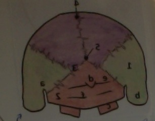

Messagepar Cocorico » 30 Mar 2014, 21:49
Voici le schéma de l'année dernière. Le petit c (à l'envers désolée ^^) représente les condyles occipitaux !!

Re: Ronéo 1 page 3
Messagepar Cécie » 30 Mar 2014, 22:36
Je pense que dans la ronéo c'est de C1 qu'il s'agit car le titre est articulation C0-C1-C2 donc c'est C1 qui est au centre de tout cela, je pense que ce qui t'a induit en erreur c'est qu'il y ait marqué "on représente les condyles occipitaux" juste avant mais comme tu l'as dis les condyles occipitaux n'ont pas de masses latérales, et on est d'accord que leur face inférieure regarde en bas et en dehors :)
